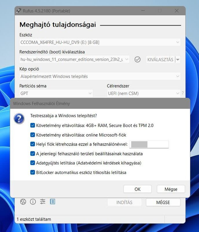

Vagy a Rufussal írod ki az ISO-t, és akkor a mindenféle adatgyűjtős kérdéseket is átugorja.
Dan-szan
Vadiúj gépre telepítenék win-t az unokaöcsémnek. Van olyan telepítési módszer amivel el lehet kerülni a gép neve, email , microsoft fiók, pin kód ,stb az ilyen dolgok megadását ?

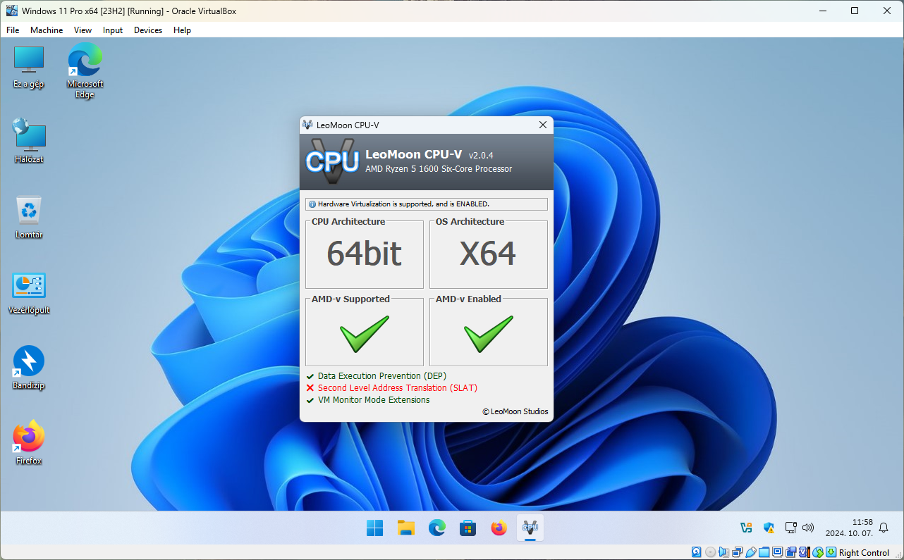

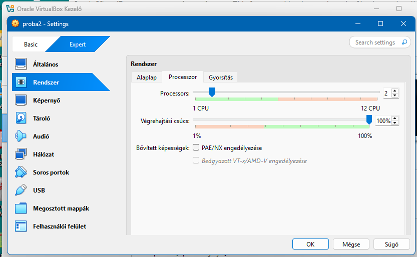

Nested Virtualization
From VirtualBox Manager, select the Enable Nested VT-x/AMD-V check box on the Processor tab. To disable the feature, deselect the check box.
Ennek az állapotára voltam kiváncsi, hogy befolyásolja-e a VM-en belül futtatott ellenőrzéseket. -

Githubon irtak mar, hogy tiszta telepitesnel tokeletesen mukodik a Rufus 4.5.
"in-place frissitesnel" par usernek volt gondja, arra most van workaround, illetve 4.6-ban mar benne lesz.De ha tiszta telepitesnel valami nem oke 4.5-el, akkor 4.6-al sem lesz oke.
(En tisztan tettem fel 4.5-el a Release Preview ISO-t, ment minden, bar van tamogatott hardver) -

"...a Microsoft úgy módosította a telepítő és a rendszer működését, hogy az ilyen esetekben az ellenőrzések kikerülésére szolgáló módszerek már nem működjenek. ...még az olyan fejlett elkerülő megoldások is, mint pl. amiket a Rufus nevű segédprogram is alkalmaz - illetve alkalmazott eddig..."
Éppen most nyomtam fel egy MS-ről letöltött Rufus által kiírt ISO telepítőt igy i3 gen 4 asztali gépre tiszta telepítéssel. (#22460) A Rufus indításkor mindent bepipáltam.
Secure boot az megvolt, de a TPM-et nem hiányolta.
(Aida szerint az SSE4.1 és SSE4.2-t a procit támogatja.)
A helyi fiókot létrehozta, az MS fiókot nem követelte.
Windows update a drivereket letöltötte... -

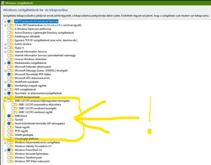

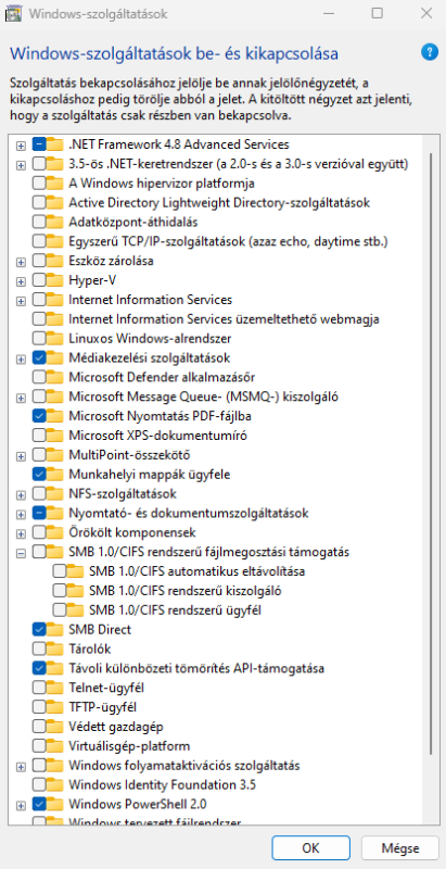

A cikk első mondata lényegében kiveszi az SMBv1-et a cikk scope-jából.
Innentől kezdve minden feltételezés, hogy igaz-e amit a v2/3-a leírnak, hogy megy v1 alatt.Kézenfekvőbb lenne, ha könnyen átjáróházat tudnál csinálni a hálózatodból, de voltak ilyen Petya és tsai ransomware-ek, így az a világ már elment.
Lehet, hogy Win10-en is be kell kapcsolni a guest auth-ot és kikapcsolni a signing-ot (nem derült ki melyik LTSC-re gondolsz). Innentől ez offtopic.
Szerintem egy próbát megért volna, ha teszel egy nyomoronc auth-ot a megosztásra, lehet minden megoldódik (túloldalon letárolod Credential Manager-rel és el is felejtheted az első jelszócseréig).#22408 Janika--1982 Arra gondoltam, hogy kb. a 20%-a hasznos a képnek, nem a betűméretre.
#22409 Rick4 Ott volt az emoji, csak elröpült a fejed felett. De itt se látom mit kell nézni a kép jobboldali 50%-án. -
Rick4
Tökéletesen látszik, attól függ, min nézed.
Janika: Legközeleb bilyen esetben simán nyomj egy printscreent, kijelölöd a fontos területet, ami es esetben a szöveg, és a hozzászólásnál a kurzort a megfelelő helyre viszed, csinálsz egy jobbklikk- beillesztést, és meg is vagy.
joydrv
A cikkben leírják egyértelműen, hogy a win11-ben az SMB2-3-as eszközök vendégként le vannak tiltva.
A megkerülésre adnak tippeket, de ez nem lehet végleges megoldás.Kézenfekvőbb lenne - szerintem - , hogy rendszergazdaként, a saját belső hálómon, a saját eszközeimre, adhassak felmentést a hitelesítésre, ip-cím és/vagy gépnév alapján.
Mindegy, van LTSC win10-es is. Kipróbálom azt is.
Geth
Janika(1982)
#22405
Idézem a kollégát:
A PC-n be van kapcsolva, hogy támogassa még a régi SMB1-et is.Legközelebb nagyobb képet, alig látszik a lényeg
Geth
joydrv
#22401
A legegyszerűbb, ha teszel authentikációt a share-re (felhasználónév/jelszó), és azzal csatlakozol rá mindenhonnan.
