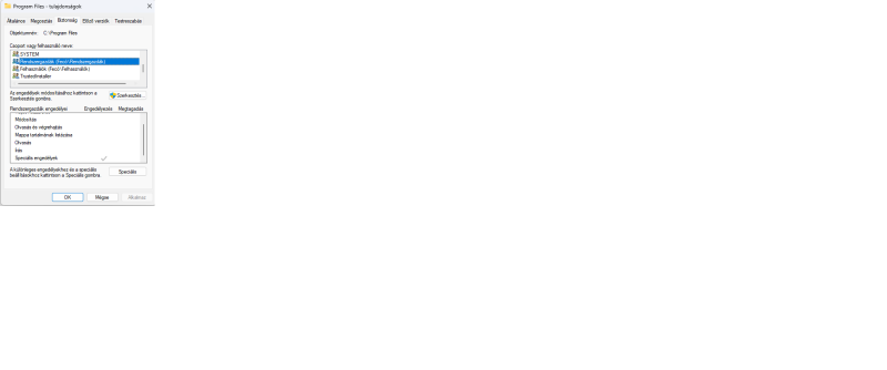

fecke78
Én meg hozzá nyúlnék , köszi
Program fájlban vagyok nem a windowsban , nem tudok crakelni sem , nincs jogosultság ?! -
fecke78
Hogyan tudom a engedélyeket modositani ? -

Igen ez megvan , de ott nem tudok pipát berakni , nem csinál semmit
