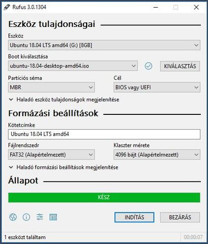

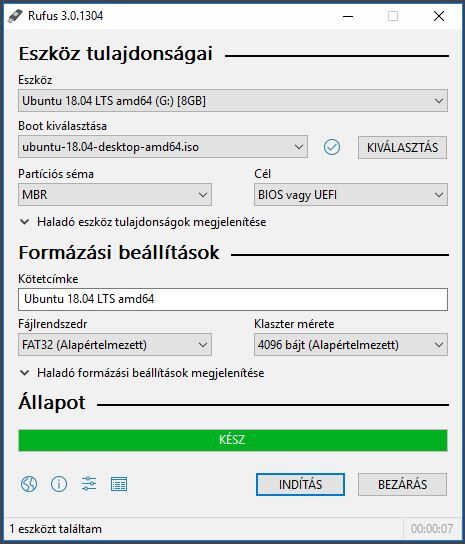

Tehát akkor a következőket állítottam be a Rufusban, ha ezt használnám?
Partíciós séma:GPT
Cél: UEFI
Fájlrendszer: FAT32
Illetve olvastam egyszer ezt is.
Ezzel már nem kell foglalkozni?
"UEFI telepítéskor ne feledkezzünk meg a Secure Mode/Disabled, a Fast Bios/Boot Mode/Disabledopciók beállításairól, majd a telepítés után a visszaállításukról sem." -

GEPESZ66
King Unique
#114862
WIN10-et akarok telepíteni, csak ezt a képet találtam éppen a neten.

GEPESZ66
#114860
Egy modern, UEFI-s alaplapnál nyilván lehetne UEFI/GPT mód szerint telepíteni a Windows 10-et, ahol a Rufus esetében nem meglepő módon ilyenkor a GPT-UEFI sémát kell választani, ami egy másik (+ ebben) válaszban is le van írva.
Az új gépnél az UEFI BIOS-ban nem feltétlen kell turkálni, de azt meg lehet nézni biztos ami biztos alapon, hogy tényleg AHCI mód van-e beállítva, aztán a boot menüben UEFI, illetve bootolásnál az F11/F12 stb. billentyűvel előhívható gyorsmenüben értelemszerűen az UEFI kezdetű pendrive-ot kellene kiválasztani az UEFI-s telepítéshez. A hogyan kellene megfelelően Windows 10-et telepíteni témában kiegészítésként meg lásd egy másik válaszban leírtakat, még mielőtt sikerülne esetlegesen nem megfelelően csinálni.Amúgy most Windows 10-et, vagy Linuxot akarsz telepíteni? Csak mert a screenshoton az utóbbi van.
Amihez amúgy elsődlegesen a DD képfájl mód szerinti kiírás javasolt a Rufus esetében is. -
GEPESZ66
Régebbi gépeinken a következő képpen telepítettem a WIN-t SSD-re.
MCT-vel letöltöttem, majd a Rufus használatával írtam ki.
A következőket állítottam be a Rufusban.
Partíciós séma:MBR
Cél: BIOS vagy UEFI
Fájlrendszer: NTFS
Viszont most a fiamnak rendeltem egy gépet, modern alaplappal:
Gigabyte GA-B365M AORUS ELITE
Ez esetben a Rufus-ban ez előbb említetteket mire állítsam be?
Az új alaplap BIOS-ában miket kell beállítanom első telepítéskor?
Gondolom ezeket mindenképpen: BOOT sorrend,AHCI mód.
De ezen kívűl még miket? -

kkdesign
Egyik nap nehezen ismerte fel a pendriveom a gép, ezárt próbálkoztam több porton, többször. Egyszer csakösszejött, viszont azt vettem észre, hogy a Sajátgépben megjelent 2 nem használható usb disk. Mellékelek képet. Hogy tudnám azokat onnan eltűntetni? EaseUs particionáló nem is látja ezeket. a Start "ikon"on jobb gomb lemezkezelésben sem látszanak. A Pendrive már nincs bedugva a gépbe de ezek csak ott maradtak, mint Q & U
meghajtó.
