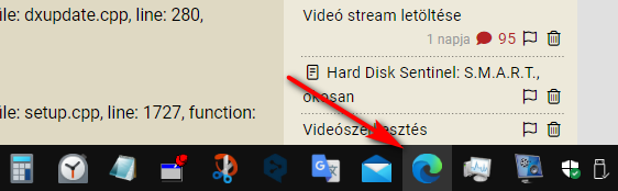

Látni szeretném az összes progi tálca-ikonján, hogy meg van-e nyitva vagy nincs, ahogy eddig is. -

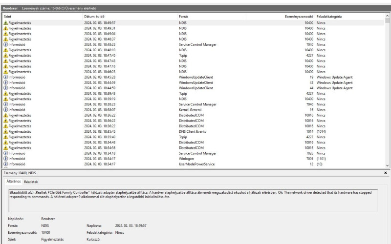

Srácok, zsír új gép, belepillantottam az eseménynaplóba, és tele van hibával. Honnan deríthetném ki, melyiket mi okozza?

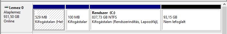

Igaz, viszont nem értem. 2023.12.22-2024.01.31. között nem volt bekapcsolva a PC. 01.31-én szerdán bekapcsoltam, update és települt 3 frissítés, de a KB5034441 nem volt közöttük, így azt hittem visszavonták.
Most ismét megnéztem és:
Tehát, meg van még!

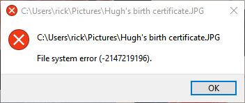

Más is tapasztalt a Windows képnézegető hibát az elmúlt pár napban?
Konkrétan egy kép megnyitásakor egy ideig betöltődik a képnézegető majd ezt írja ki.
Ezt több gépnél is tapasztaltam egymástól függetlenül.
Az alkalmazás leszedése és újbóli felrakása nem oldotta meg.

Nálam is ugyanígy néz ki, nálam sem települt a 4441, nekem home van úgyhogy elvileg nem érint a bitlocker hiba amit javítana.
Nem tudom ha külső particionálópogival átmozgatnám a rejtett partíciókat és a C meghajtót is (esetleg ha a sorrendjüket is megváltoztatnám), az mennyire zavarná meg a windowst, működne-e? Talán egy lemezkép mentés után kipróbálom, de egyenlőre nem sürgős ez nálam.

2004 (20H1) verzió előtti telepítőknél (≤ 1909) a lemez elején jött létre a WinRE partíció, 2004 és annál újabb verziók telepítőjével particionálva jön létre a standard UEFI/GPT partícióelrendezés a C után létrehozva a WinRE partíciót (bővebben).
A 16 MB-os partíció az MSR, ami az előbb linkelt ábrán is látszik, meg ami a Windowsok grafikus lemezkezelőjében nem jelenik meg, ellenben parancssorban és 3rd party programokban igen. -

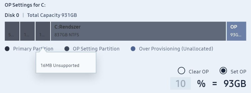

Sziasztok! Visszakanyarodva a KB5034441 frissítésre és az általa kevésnek ítélt visszaállítási partícióra. Most néztem meg az egyik gépemen, nekem bizony az SSD legelején van az 529 MB méretű visszaállítási partíció, nem a végén, utána jön a 100MB gondolom EFI partíció. Végén, a Samsung Magician segítségével készített 10%=96GB OP (Over Provisioning) van. Igaz 2019. decemberi a telepítésem, de update által naprakész.
Mivel az SSD végén kellene lennie a visszaállítási partíciónak, kell tennem valamit? Vagy ilyenkor mi van?Második kérdésem, az hogy a lemezkezelőben nem látszik, csak a Samsung Magician programban, hogy van 16 MB „Unsupported” partícióm. Ez mi a fene lehet, kezdjek aggódni?

Találtam megoldást (workaround)
Számológép:
Letöröltem az alkalmazást a Gépházban az alkalmazás eltávolítása segítségével.
Ezután letöltöttem a Store-ból egy újabb verziót, aminek a neve "Számológép2"
(2 = a négyzeten)
Ez úgy tűnik működikFényképnézegető:
Itt pedig arra jöttem rá, hogy korábban az Alapértelmezett alkalmazás erre nem a "Fényképek" volt hanem a "Windows Fényképnézegető"
Bizonyára valami frissítés kicserélte arra, ami nálam nem működik.
Igaz hogy a "Windows Fényképnézegető" látszólag nincs telepítve a Win10 alatt, de mint alapértelmezett program még kiválasztható és működikEttől függetlenül ha valaki tud megoldást a "Fényképek" működésére az ne tartsa magában
