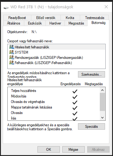

Az adott felhasználói csoportnak vagy a "Mindenki" csoportnak kell beállítani a megfelelő hozzáférési engedélyt, ahol a linkelt útmutatókban szemléltetve mit kell még bejelölni ahhoz, hogy minden fájlra és almappára vonatkozzon, ami csak most utólag történt meg. Ha a médialejátszón lévő rendszer ebbe belepiszkál és elállítgatja, az megint más dolog.

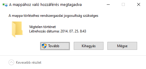

"beállítható a teljes meghajtóra vonatkozóan"
Gondolom a médialejátszó nem a meghajtót, hanem a mappát védte le, és azt nem tudta felülírni a meghajtó feloldása. A meghajtóra az összes engedély meg lett adva, minden bepipálva, mindenütt "Teljes hozzáférés", ennek ellenére a mappára nem vonakozott.

Nem, nem kell egyenként minden fájlnál / mappánál beállítani, mivel eleve beállítható a teljes meghajtóra vonatkozóan, lásd meghajtó saját tulajdonba vétele.
Belepiszkálhat az NTFS hozzáférési engedélyekbe a médialejátszó, az azon lévő OS is, meg attól is függ, hogy hol lett létrehozva az adott fájl / mappa, ki a létrehozó tulajdonos, stb. -

"Megteszi ezt az adott média cucc is helyetted"
Ja, akkor itt van a kutya elásva, köszi.

Köszi. A meghajtóra, tehát az egész HDD-re minden engedély meg volt adva. Most külön a mappának az engedélyeit is átnéztem, és ott volt a bibi. Szerencsére csak egy mappa van a hdd-n, ha több lenne, mindre külön be kellene állítani? A meghajtóra alkalmazott engedélyek nem vonatkoznak automatikusan a benne lévő mappákra is? Mondjuk az csak hab a tortán, hogy teljesen biztos vagyok benne, hogy soha, semmilyen hozzáférési engedélyt nem korlátoztam a mappákon.

• How to Take Ownership of a Folder in Windows 10 Using File Explorer
• How to Take Ownership of Folders in Windows 10 & 11Ezek szerint még sincsen "minden engedélyezve van, minden felhasználónál" állapot, nincsenek teljesen rendben az NTFS hozzáférési engedélyek, máskülönben nem lenne a "hozzáférés megtagadva" üzenet.

Médialejátszóból kivett HDD-t tettem PC-re. Minden fájltevékenységnél, törlésnél, átnevezésnél, a hozzáférést megtagadja, rendszergazdai jogosultságot kér. Pedig minden engedélyezve van, minden felhasználónál. Hogyan tudom megszüntetni a korlátozást?
Bocsánat előre a buta kérdésért, de a fentiekből az következik, hogy ha én teljes belsőcserét hajtok végre a gépemen (9. gen Intelről tervezek 7800x3D vagy i 14. genre váltani, ami szükségszerűen alaplap, CPU, mem csere), akkor az MS-fiókkal használt, de anno Win7-es licenszről auto W10-re frissített rendszerem megtagadhatja a működést (jogszerűtlen Windowst jelez csak esetleg)? Vagy csak új licensz vásárlására leszek kénytelen?
