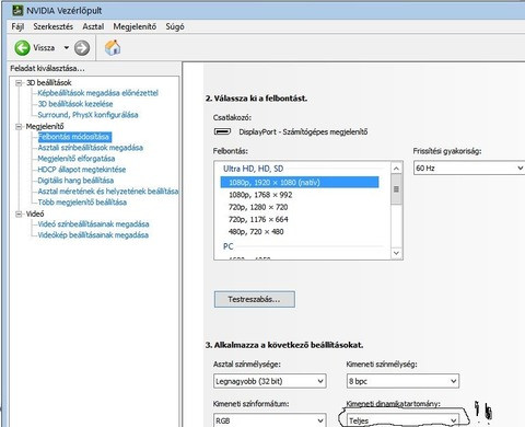

Neked is, meg Dumi86-nak is. Az okát én sem tudom, de két dologra tippelek. Az egyik lehetséges ok, hogy VGA-tok régebbi darab, míg az enyém egy 2015-ös 4 gigás GTX960, és ezek a beállítások csak a legújabb kártyáknál érhetők el. A másik lehetséges ok, hogy nálam DisplayPort-on keresztül van csatlakoztatva a monitor, nálatok meg DVI-on, és ez is okozhatja.

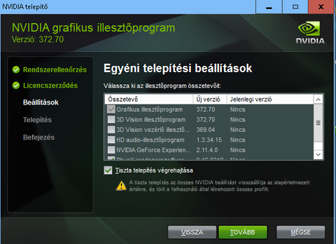

Próbáld meg a korábbi verziót visszarakni, és tapasztalatból mondom, hogy NV drivert csak így telepíts:
Tehát, csak a drivert és a physix-et jelöld be, és a tiszta telepítést válaszd. Viszont minden egyes telepítés után, a "kimeneti dinamikatartományt" teljesre kell majd állítani az NV vezérlőpultban, mert az alapértelmezett beállítás a "korlátozott", azzal meg eléggé mosottasok lesznek a színek.
