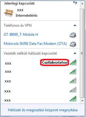

Valaki le tudná nekem írni,hogy a wlan jelek 802.11g wifi jel esetén milyen dBm közönként vannak?
tehát 91dBm nincs jel
81-90 Nagyon gyenge
stb -

amikor a tálcán rányomsz a hálózat ikonjára, a felugró ablakban megjelennek az elérhető wifi hálózatok, kiválasztod a szükségeset, ráböksz a csatlakozásra, kéri a jelszót, azt megadva felcsatlakozik, és kiírja adott hálózathoz, hogy csatlakoztatva? így/itt gondolom;
ha igen, akkor a csatlakoztatott hálózatra jobb klikk, majd állapot, ott mit ír ki? -
D@niel
Nem, nincs csatlakoztatva kábelen. A jobb alsó sarokban a wifinél kiválasztom a hálózatot, beírom a jelszót, csatlakozik, de a net nem megy. Egy sima hálózat ikon jelenik meg (2 monitor), és nem a wifis pálcikák.
A hálózatra csatlakozott, de nem megy a net. A hálózati megosztási központban mutatja is legfelül, hogy:
acer laptop----nem azonosított hálózat--X-internet.

Nem tud wifin netezni a laptop. Egy acer notival csatlakozunk hozzá, és nem megy a net. Beírjuk a jelszót, rá is állt a hállózatra, de a net nem jön be. A hálózati megosztási központban látszódik is, hogy mint ha valamitől nem tudná elérni a netet.
Vista van a gépen. Más wifit tudja használni, ill. itthon mobillal ha rá állunk, egyből működik.
