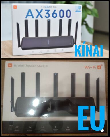

Elméletileg az eredeti kínai fw miatt a "bdata" partícióban a régiókód "CN", amit a global fw installációval sem tudsz megváltoztatni, "tudat alatt" a router marad kínai (ez jót tesz a teljesítménynek). Ha fent van a globál, akkor factory reset és az első beállításkor kiválasztod a Mainland China-t. (ebben nem vagyok biztos, hogy felajánlja-e, mert csak Ausztráliát, Új-Zélandot, Taiwant próbálgattam. Hong Kongot kerestem, de nem volt a global fw listájában)
