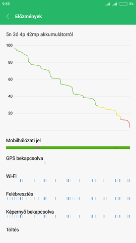

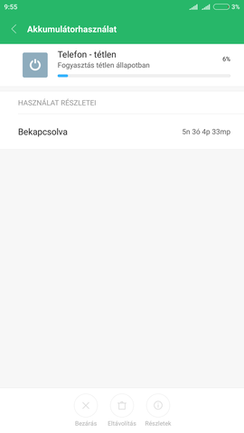

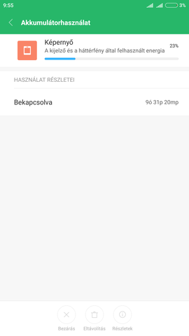

Nos, első töltés. Wifi főleg, pár óra mobilnet, böngészés és rengeteg készenléti idő mivel rengeteg melóm volt
Global dev miui 9, interactive governor piszkálva, google alkalmazások 2/3-ada törölve, illetve adatkapcsolatok csak akkor aktívak ha a kijelző be van kapcsolva. -
