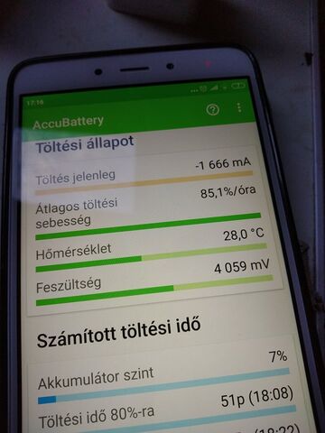

Miert lenne PMIC hiba ha merul?
A stat szerint 1.6A aramot vesz fel a telefon epp az akkubol. Ha szerinted nem fut semmi akkor ez nem normalis.
Ha ilyen felvetel mellett toltod akkor persze, hogy nem toltodik csak alig (1.6-1.8A-nel tobbet ne is varj hogy fel tud venni).
Inkabb valami appod be van akadva es magas frekvencian fut a telefon, konstans, alvas nelkul.
A Logout blogomban keress ra a Battery Historian-ra, ott lesz leiras hogy hogy nezd meg mennyire merul es mitol. -

Párom redmi Note 4es telójával az alábbi hiba lépett fel.
A töltés iszonyú lassan veszi fel órákig fenn van töltőn,de alig kúszik fel a töltöttség mutató.
Ellenben merül rendesen ez lehet töltésvezérlő ic hiba? És ha igen ezt megéri cserélni? Csatolok egy képet pls ne oltsatok szét a képernyőkép hiánya
miatt. -

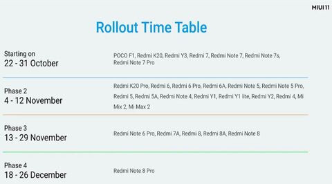

Na, épp megy a MIUI 11 Global bemutató Indiában.
Második hullámban (Nov. 4 - 12) elvileg benne van a Redmi Note 4. -
