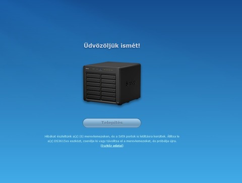

A quicknick féle "XPEnology-DSM-6.0.2-8451.5-quicknick-esxi-boot-v2.2.ovf.zip" verziót végül is feladtam, úgyis azt írja, hogy :
Downloads temporarily offline. Making several changes to improve upon and will release 2.3 soon.If you are currently on 6.0.2 on Jun's loader, then there really isn't going to be a massive change coming to this loader unless you need a driver that I am working on. Be patient please.
Szóval áttértem a JUN loaderére, amit javasoltál. Nagyon köszi a leírást, megcsináltam. Az alapján nekem nem indult el, sok olyan eszköz volt a VM-ben ami nem kellett, ill. vmi miatt nem tudtam módosítani.
Szóval elővettem csak az IMG fájlt és SN és MAC módosítás után a StarWind V2V Image Converter-rel elkészítettem a VMDK fájlt, amit használtam a VM elkészítésekor. Nos így már elindult a telepítő és nem állt ki hibával.
Valószínű vmi baj volt a quicknick féle bootloaderrel. De most már jól megy a Xpenology DSM 6-tal, most akkor kezdődhet az ismerkedés. Hála neked. -

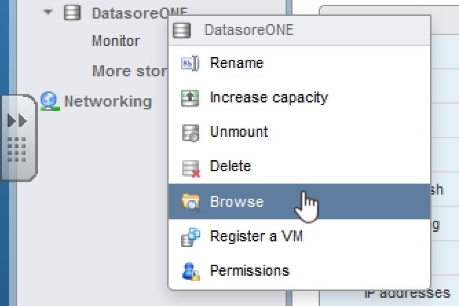

Gyors help vmware esxi alatti xpenology DSM 6-hoz.
- egy valamire való szövegszerkesztő: Notepad ++
- DSM 6.0.2 pat fájl a synology letöltő központból
- Jun’s v.1.0.1 loader, vagy a legfrissebb hybrid UEFI/BIOS loader
- OSFmount, letölt telepítA Jun's boot loader zip-et kicsomagolod, a benne található synoboot.img az OSFmounttal felcsatolod.
Ennek módja: "Mount new...." válaszuk ki a letöltött IMG fájlt és vegyük ki a jelölést a "Read-only drive" elől, majd "OK". A megnyíló ablakban válasszuk ki a 0-ás partíciót.Nyissuk meg a felcsatolt új diszket és keressük meg a /groub mappát és abban a grub.cfg fájlt,
nyisd meg a Notepad++ programmal, valami ilyesmit látsz majd:if serial --port=0x3F8 --speed=115200;then
set has_serial=true
terminal_input --append serial
terminal_output --append serial
else
clear
fi
terminal_input --append console
terminal_output --append console
if [ x"${grub_platform}" = xefi ]; then
insmod efi_gop
insmod efi_uga
else
insmod vbe
fi
set extra_initrd="extra.lzma"
set info="info.txt"
set vid=0x058f
set pid=0x6387
set sn=B1LWNXXXXX
set mac1=001132XXXXXX
set rootdev=/dev/md0
set netif_num=1
set extra_args_3615=''
set common_args_3615='syno_hdd_powerup_seq=0 HddHotplug=0 syno_hw_version=DS3615xs vender_format_version=2 console=ttyS0,115200n8 withefi elevator=elevator quiet'
set sata_args='sata_uid=1 sata_pcislot=5 synoboot_satadom=1 DiskIdxMap=0C SataPortMap=5 SasIdxMap=0'
set default='5'
set timeout='10'
set fallback='1'Az aláhúzot részeket szerkeszd meg.
set sn=B1LWNXXXXX
set mac1=001132XXXXXXset default='5'
set timeout='10'
mivel nekem az 5 diszk került bele, ezért a SataPortMap=5 lett.Ezek után szerkeszd meg a letöltött és ki csomagolt mappába (V1.01\DS3615xs) a ds3615.vmx fájlt, ami kb így néz ki:
.encoding = "UTF-8"
config.version = "8"
virtualHW.version = "11"
vcpu.hotadd = "TRUE"
scsi0.present = "TRUE"
scsi0.virtualDev = "lsilogic"
ethernet0.present = "TRUE"
ethernet0.connectionType = "nat"
ethernet0.virtualDev = "e1000"
ethernet0.wakeOnPcktRcv = "TRUE"
ethernet0.addressType = "generated"
memsize = "1024"
usb.present = "TRUE"
ehci.present = "TRUE"
ehci.pciSlotNumber = "35"
pciBridge0.present = "TRUE"
pciBridge4.present = "TRUE"
pciBridge4.virtualDev = "pcieRootPort"
pciBridge4.functions = "8"
pciBridge5.present = "TRUE"
pciBridge5.virtualDev = "pcieRootPort"
pciBridge5.functions = "8"
pciBridge6.present = "TRUE"
pciBridge6.virtualDev = "pcieRootPort"
pciBridge6.functions = "8"
pciBridge7.present = "TRUE"
pciBridge7.virtualDev = "pcieRootPort"
pciBridge7.functions = "8"
hpet0.present = "TRUE"
displayName = "DS3615xs"
guestOS = "debian8-64"
nvram = "DS3615xs.nvram"
virtualHW.productCompatibility = "hosted"
gui.exitOnCLIHLT = "FALSE"
powerType.powerOff = "soft"
powerType.powerOn = "soft"
powerType.suspend = "soft"
powerType.reset = "soft"
extendedConfigFile = "Syno.vmxf"
sata0.present = "TRUE"
sata0:0.present = "TRUE"
sata0:0.fileName = "synoboot.vmdk"
uuid.bios = "56 4d 0a ad d3 32 17 02-53 85 d4 aa e5 0e 29 b3"
uuid.location = "56 4d 10 61 6f af 81 33-28 1c 11 94 80 6a c3 91"
pciBridge0.pciSlotNumber = "17"
pciBridge4.pciSlotNumber = "21"
pciBridge5.pciSlotNumber = "22"
pciBridge6.pciSlotNumber = "23"
pciBridge7.pciSlotNumber = "24"
scsi0.pciSlotNumber = "16"
usb.pciSlotNumber = "32"
ethernet0.pciSlotNumber = "33"
sata0.pciSlotNumber = "37"
ethernet0.generatedAddress = "00:0c:29:0e:29:b3"
ethernet0.generatedAddressOffset = "0"
monitor.phys_bits_used = "42"
vmotion.checkpointFBSize = "33554432"
vmotion.checkpointSVGAPrimarySize = "33554432"
cleanShutdown = "TRUE"
softPowerOff = "TRUE"
usb:1.speed = "2"
usb:1.present = "TRUE"
usb:1.deviceType = "hub"
usb:1.port = "1"
usb:1.parent = "-1"
firmware = "efi"
serial0.present = "TRUE"
serial0.fileType = "pipe"
serial0.fileName = "\\.\pipe\com_1"
serial0.tryNoRxLoss = "TRUE"
migrate.hostlog = ".\DS3615xs-31cdfd92.hlog"
sata0:0.redo = ""
usb.generic.autoconnect = "FALSE"
usb_xhci.present = "TRUE"
usb_xhci.pciSlotNumber = "160"
usb_xhci:4.present = "TRUE"
usb_xhci:4.deviceType = "hid"
usb_xhci:4.port = "4"
usb_xhci:4.parent = "-1"
tools.remindInstall = "FALSE"
scsi0:0.present = "FALSE"
sata0:1.present = "FALSE"
floppy0.present = "FALSE"
ebből ezt kell megváltoztatni:
virtualHW.version = "12" erről

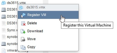

virtualHW.version = "11" erreEzután töltsd fel a vmware esxi re egy általad készített mappába az alábbi fájlokat:
ds3615.vmx
synoboot.img
synoboot.vmdk
Majd regisztráld az új virtuális gépet.

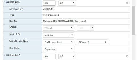

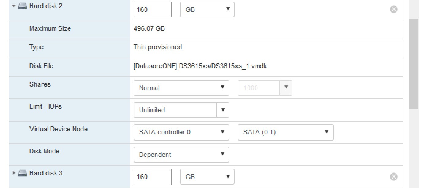

Adj hozzá diszket, erre figyelj:

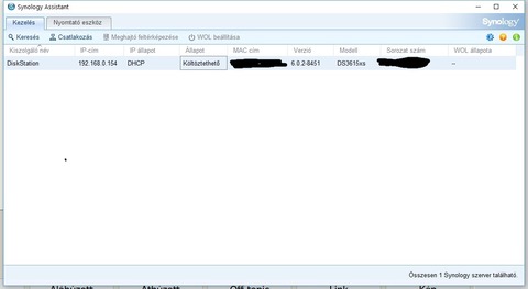

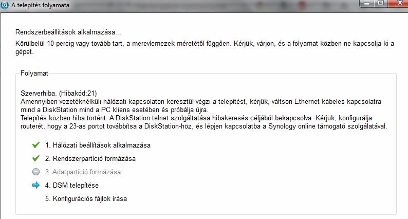

Megpróbáltam kábellel csatlakozva is és akkor sem volt jó, szóval nem WIFI probléma.
Annyival tovább árnyalnám a képet, hogy Synology Assistant helyett a webfelületről is próbáltam telepíteni a DSM 6-os PAT file-t és ott más hibakódot adott.
Ott a 13-as hibakód volt (file corrupted). Viszont az MD5-öt ellenőriztem és jó volt illetve többször is letöltöttem, szóval nem bithiba.
De azért este még megnézem az IP beállításokat is, hátha észreveszek vmit.
Teljesen megőrjít.
Az 5.2-es DSM korábban felment ugyanerre a VM-re hiba nélkül. -

Igazából a Bootloader szedett össze valami fals IP-t és le is akadt vele. Valamikor tavaly nyáron küzdöttem vele, raktam is fel akkor képet. Az alapján már nem tudom , hogy ki bökte ki, hogy az IP-vel van a probléma.
Talán 4x vagy 5x futottam neki, míg 1x csak jó ip-je lett és onnan gond nélkül lefutott. -
Essejó
Mondjuk pont azt írja, hogy wifi-ről válts át ethernetre, de lehet csak szórakozik és nem komolyan mondja.

Most már kezdek teljesen kiakadni, mert folyamatosan ezt a hibát dobja. Sajnos csak WIFI-n keresztül tudom elérni a HP Microservert, de nem hinném, hogy ez a gondja. Vagy mégis?

Ez a SataPortMap kérdés valóban nem triviális, de azért nem is ördögtől való.
Amire figyelni kell, - főleg akkor, ha több hdd vezérlő van az alaplapon - hogy melyik kontrolleren mennyi diszk van.
Nekem 10 diszk van a szerverben, ebből 6db van a xpenology-nak átadva vezérlővel együtt.
Elvben az én leírásom alapján akkor 6-ot kell írni.
De van benne a vm-ben még egy vezérlő, amin ugyan van 4 hely de csak egy diszk.Így már 61-et kellet írnom.
És valóban, néha csak a kísérletezés segít.

Én úgy vetem észre,a fetebb linkelt képnél hogy azokat jelzi hibásnak amelyik sata csatin nicsen HDD rádugva (vagyis üresen van)
Nálam a SataPortMap=4 van most írva de csak 2db. HDD van és mégis működik.

Végignéztem Lajos videóját, de ez új telepítésre vonatkozik, ha nem vetted volna észre, migrálásnál átugorja a formázást.
A lapomon amin fut a xpenology van 6 db 6Gb/s-os port, számomra egyáltalán nem triviális, hogy a leírás szerint mit kell odaírni.
Direkt végeztem próbatelepítést előző nap a htpc-men, hogy ne legyen probléma, ott minden flottul ment, de ott csak egy 320-as wincsi volt bent, míg a szerverben 5 darab wincsi van.
De leírom még egyszer, ha zavar a hozzászólásom töröld ki a csába, és örülj.

Mondhatnám ne csak olvass hanem értelmezz is! Egyébként meg Proxi2 leírásában szerepelt a SataPortMap beállítása, ergo olvasni és értelmezni!
Másfelől meg nézd meg a mellékelt képet és meséld el, hogy a te problémádra ez szerinted miért is nem megoldás? [link]
Egyébként meg te csak ne kapd fel a vizet hidd el elég unalmas kétnaponta ugyanarra a triviális problémára leírni a megoldást, csak mert a Felhasználók fölöslegesnek érzik az olvasást!Felhasználó: Számítástechnikai szakkifejezés, bizonyos Userekre.

#6662-ben ez van:
"@@@@@@@@ Mi ez a SataPortMap= mit is jelent? @@@@@@@@
setsunakawa írta a xpenology.com forumban:
SataPortMap=4 az első négy port az első kontrolleren.
SataPortMap=44 az első négy port az első kontorlleren és az első négy port a második kontroll.eren
SataPortMap=422 4port az eslő, 2 port a második, 2 port a harmadik kontorlleren" -

Igen, de korábban azt írták,hogy ez szt jelenti, hogy az első 4 port az első kontrolleren. Én is gondolkoztam rajta, hogy 4 -est írok, mert nekem az lett volna a jó, de más oldalon nem írták, hogy változtassuk meg és ezért nem is nyúltam hozzá.

Én 4-re írtam át pedig csak 2db. HDD van benne, és működik.

Hát az a lényeg, hogy sikerült. Egy kis izgalom meg kell.Mindenesetre ezt a sataportmap - os beállítást jó lenne a többiek számára tisztázni, mert eddig egyetlen gondolatmenet sem ült. Nálad is miért 4-es?

Ha megpróbálom a régi pendrive-val, akkor jön hogy helyreállítható, de nem tudom mit kéne vele csinálni.
A Lasjos féle videó meg nem működik, mert mindenképp átugorja a formázást nem tudok választani semmit, hiába rakom fel a pat fájlt. Az adataim backupolva vannak nagyrészt, talán pár mellékes dolog nincs mentve, de meg szerettem volna spórolni az időt, mire mindent belövök megint és mindent adatot visszamásolok.Siker
Próbálgattam a sataportmap-hoz különböző számokat írni és most, hogy 4-est írtam be, bejött a dolog

Nekem 1 van és végül nem bántottam. (Külföldi fórumokon nem írták, hogy változtassuk meg)

Régi pendrive visszaállításhoz, vagy a Lajos féle video kicsit korábbról.
Avicularia
Mostmár se kép-se hang
Syno assistant szerint helyreállítható, de nem tudom mit kéne csinálni.
