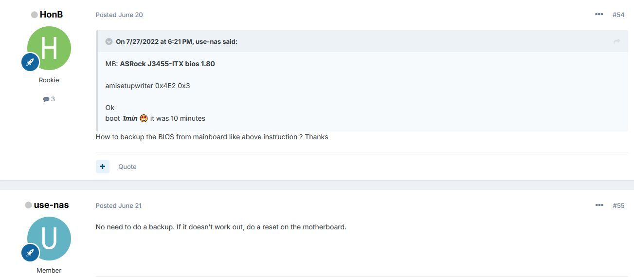

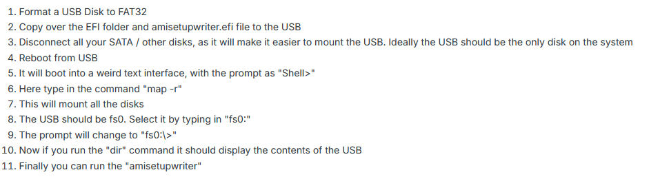

J3455 xpenology slow boot - solutiont:
( Más alaplaphoz is van megoldás: [link] [link] )
Letölteni: AMISetupWriter
EFI Shell - AMISetupWriter
1) Create EFI bootable flash drive in FAT32 format.
2) Extract the contents of the archive "Boot_Shell_AMISetupWriter.rar" on the flash drive.
3) Reboot the PC in EFI Shell and run AMISetupWriter
1
Boot után 6-os ponttól:Fenti képen lévő alaplap ASRock J3455-ITX bios 1.80-hoz
:amisetupwriter 0x4E2 0x3
On the screen we will see this result --->Majdnem ez<----
4) Reboot or exit.
Elvileg ennyi.
Nálam:
Updated 0x4E2 is 0x3 -al lement.
(A kettőspont az angol billentyűzeten a shift+é)
EFI Boot pendrive-t rufus-sal csináltam. -
