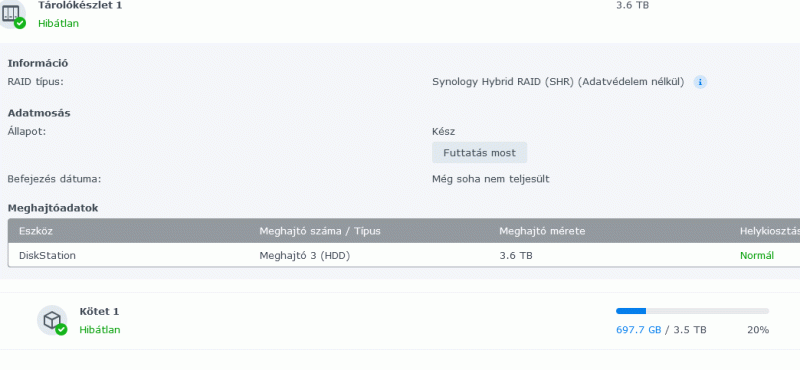

Valami volt a maradék területen, a felhasznált terület mögött, Gparted-del töröltem, lett egy egybefüggő unallocated terület, de így sem tudta a területet növelni. Létrehoztam kiosztatlan területen egy btrfs partíciót, azon néztem mit lehetne csinálni, azon működtek volna a dolgok, de a bővítendő területen nem. Parteddel megnéztem a kiosztást, töröltem a létrehozott partíciót, resizeparttal meg hozzáadtam. Mindkét program benne volt a live ubuntuban. A nason a filestation ikonja valamit csinált, a kötetnél meg kiírt valamit a területről, és ahogy rákattintottam hozzá is adta. Érdekesnek találtam, hogy nem írták a particionálóprogramok a bővítendő btrsf területre a file rendszert. -
kgymac
Így kellene kinéznie. Látszik, hogy a tárolókészlet meg lett növelve, 4TB-ből 3.6TB látszik. A köteten is így kellene lennie, nálam is 3.5TB a kötet.

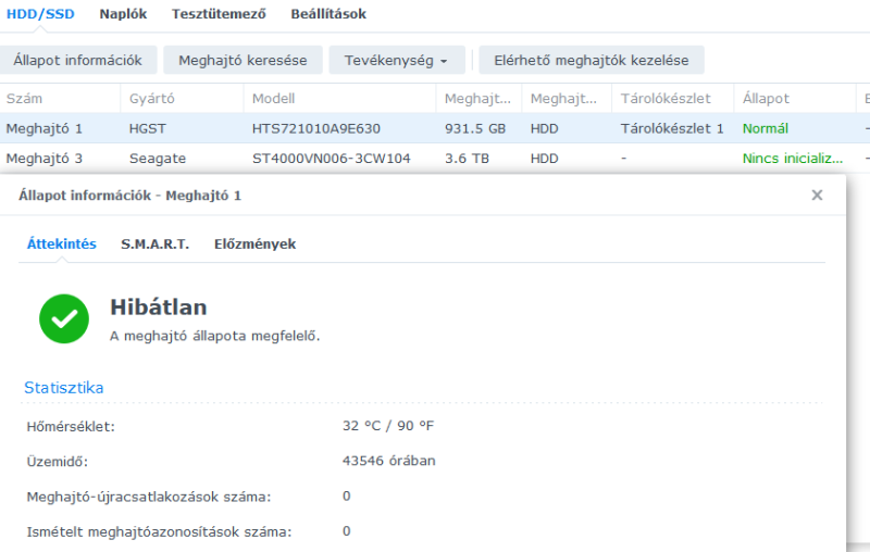

Nálam st4000vn006-3cw104 a típus, állandóan smart raw read error rate és seek error rate hibái vannak. Állítólag ez a "normál" működés, bár nekem nem kis csalódás.szerk: a btrfs a meta adatokhoz használ egy kis helyet, ez megmagyaráz némi tárhely csökkenést.
fsdb
Seagate ironwolf 4TB ez így néz ki kb. méretileg? DSM7.1, Btrfs. -

Szeretném a gépemben lévő 1TB vincsesztert 4 TB-ra cserélni.
Az ok az üzemidő, csak hogy ilyen is van, 100%-os állapot még torrentel, ajánlott laptop vinyó volt:
Nyáron összeomlott, de csak tápellátási hiba volt, Molex Sata átalakító miatt.
A kötet SHR adatvédelem nélkül szeretném tükrözni, és utána az 1TB-s vinyót eltávolítani.
Mi az SHR-nél az eljárás? -
