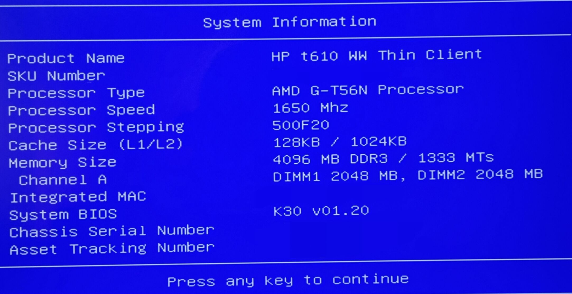

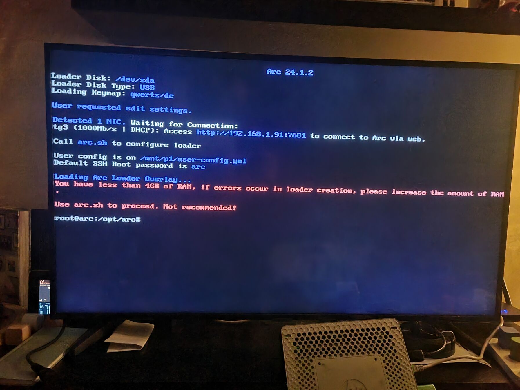

Lucif-R
Nem T610. Ez egy HP N40L és a v0.10.0.0 TCRP-t használtam, de ahogy olvastam eléggé hektikus tud lenni ez az egész xpenology dolog. XPE updates forumon van HP mikroserveres rész és ott sem volt mindenkinek ugyan az a kimenetel.
szerk: Amit írtam az a boot hang-re vonatkozik ami nem hangelés csak akkor és ott nem csinál semmit...

kenand
#25512
Így már értem!
Érdekes az ARC Loaderrel írja azt a 4 GB-os üzenetet pirossal.
De benne van a 4 GB memória...
Mondjuk a videokártya levesz belőle ami TCRP bootkép alatt látszik is with 3.3 GB memory
Szóval nem teljesen értem én ezt...
Lucif-R válasza
Megpróbálom hátha...
Neked is T610?
Hányas TCRP-vel jött össze neked? -

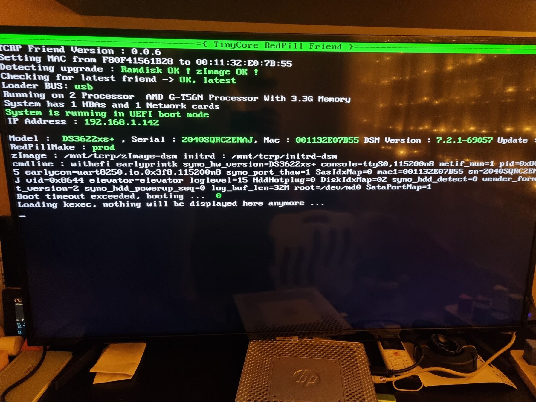

Lucif-R
Nekem is ezt csinálta, hogy volt IP de ennyi... routerben láttam, hogy befoglalta az IP-t DHCP-ben szoval egyszer jó volt... se ping se routing nem talált oda pedig sima switchen volt PC is meg NAS is.
Build után TCRP friendre bootolj majd hagyd a bootolás után 15percig ebben a státuszban ( legutolsó képed ). Ismételd meg 3x. Majd bootold be USB-re a TCRP-t.
Kb 1 éve feltettem t610/T620/T520/T530-ra akkor aktuális TCRP-vel a 1622-t 7.1 DSM-et. ARPL nem működött.
T610-re a virtualizációt is kipróbáltam T610 proxmox egyik VM-ben 1622 a másikban Debian , így ment a Homeassistant is Supervised módban.
(AMD-s mini clienteken-en nem megy a DSM alatti Virtual machine)(#25509) petir
Igen a 1622 megy AMDs thin clienteken
fFntos hogy a pendrv kreáláshoz 4GB RAM kell!, utána már el megy 2 GB RAM-mal is a DSM

Beilleszteni gondolom webes konzolban is lehet. 3622-es modell és 7.2.1 megfelelő verzióját kell bedobnod.
Ha nincs lan driver, akkor nem lesz ott a routerben a dhcp listában.
És a friend is hiába ír ki ip-t, az nem az xpeno boot-hoz tartozik.
Ext-eket kezel minden 7-es boot img, legfeljebb másképpen kell előcsalogatni. Az nem a tcrp és pocopico találmánya, csak az ő repójában van némi ext csomag az extra hw-khez. -

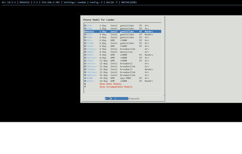

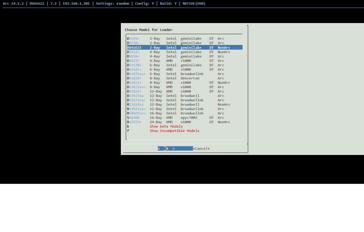

...Akkor lehet az arc is működne a 1622-vel ??
vagy a lan driver hiánya az minden verziónál fennáll -
kgymac
Nem intel, így nem meglepő a hw hiány.
A kiírt ip nem pingelhető, ugye? A friend kliens nem fér hozzá a kernel adataihoz (betöltött ko modulokhoz) , csak a paramétereket tartalmazó user xml-ben lévő ip-t tudja kiírni, vagy ha az üres, az utolsó ismert ip-t, ami kb. a tinycore build-hez használt ip. Szerintem nincs lan-od, mert nincs behúzva a realtek lan modulja. A tcrp build-nél egy./rploader.sh ext dva1622-7.1.1-42962 autoajánlanék, a model + verzió szerint módosítsd majd s csak utána build-elj.
Nem fagy ki, csak nincs lan-od, nem éred el, kb. ez a normál kiírás a boot img betöltése után. -
petir
kgymac
#25499

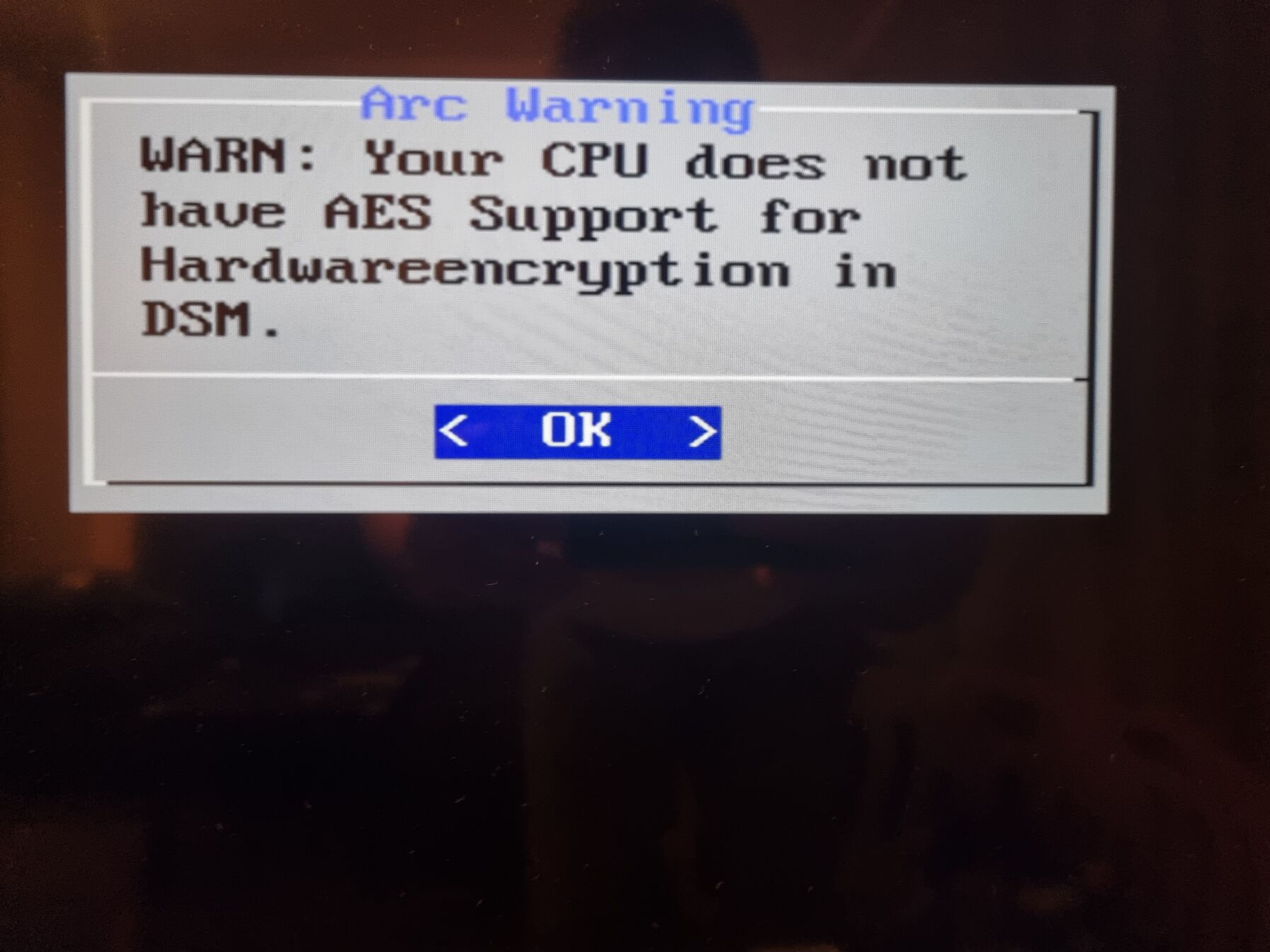

Tegnap tettem próbát az ARC loaderrel T610-esen mikor kivalasztom a javasolt ds3622xs+-t akkor kiirja , hogy nem kompatibilis a CPU..
Amúgy a folyamat végigfut..
minden szuper újraindulás után kap IP-t
majd kifagy.. pingre nem jön válasz...Javasolatad Nekem próbáljam TCRP -vel... ugyanez bootol majd goodbye
Engem tuti szopat ez a 7-es verzió...
Mi lehet a baj , hogy állandóan kifagy?
