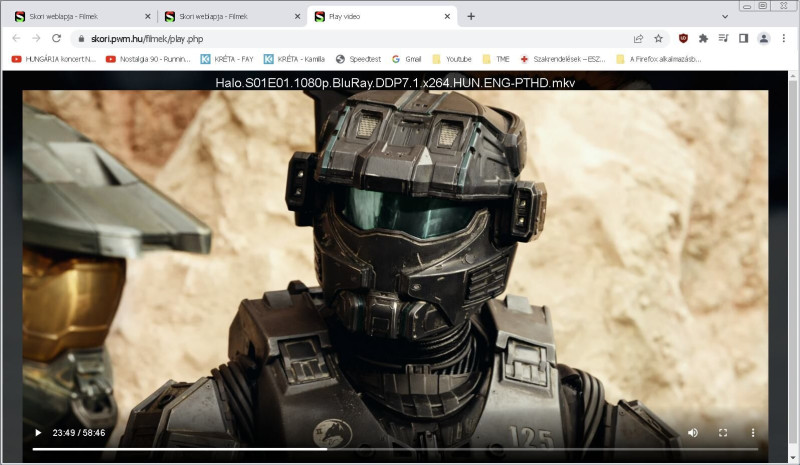

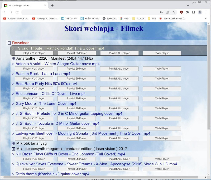

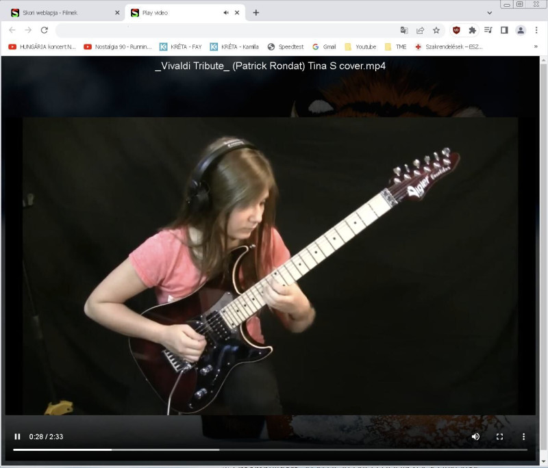

Megosztom itt is, teljesen saját készítésű weboldal a szerveremen:

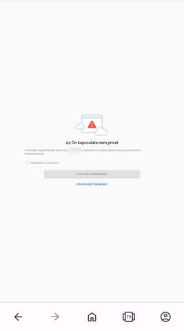

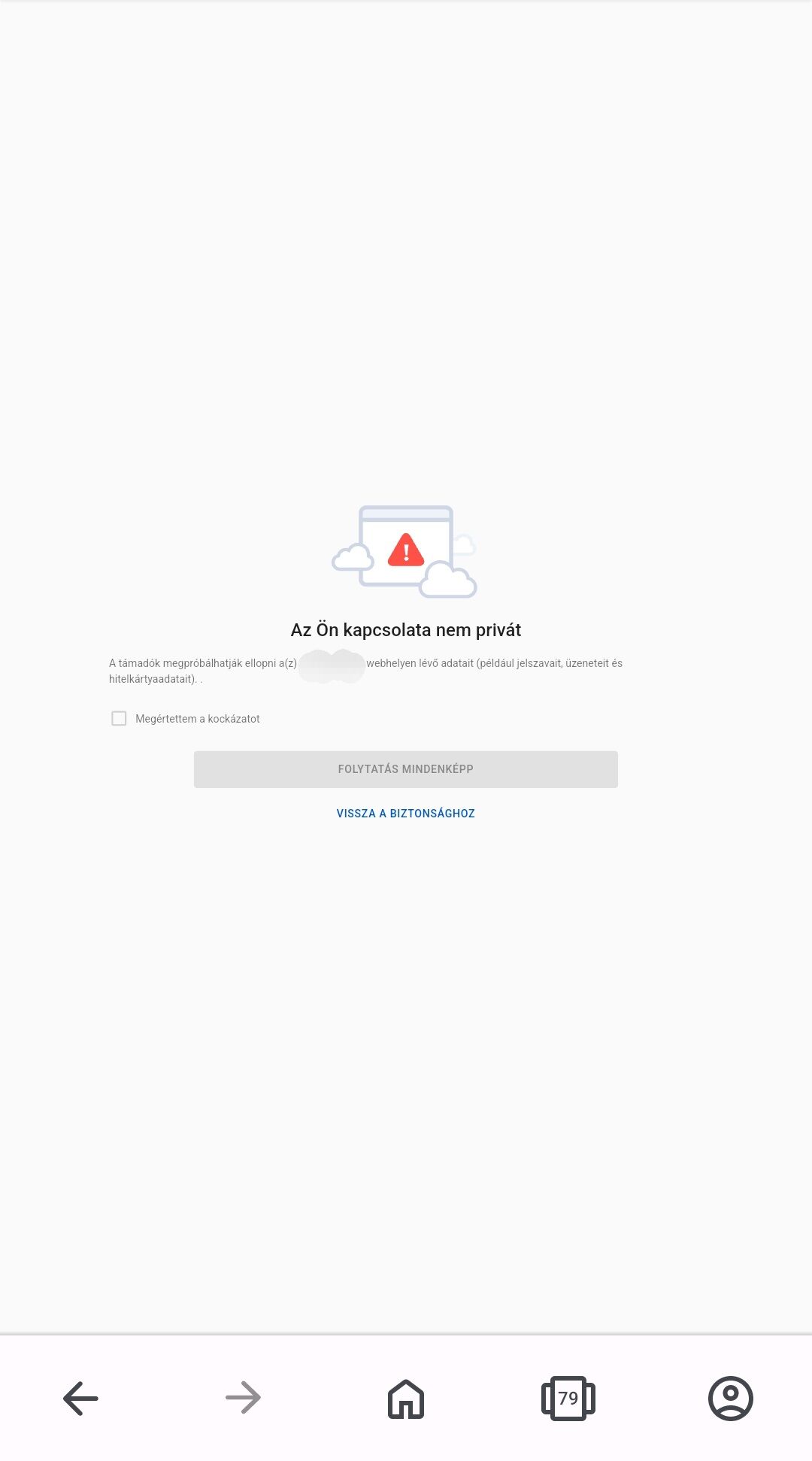

Noipt használok távoli elérésre. És mind helyi mind távoli esetében az alábbi fogad :
Ezt a problémát, hogyan lehet áthidalni?

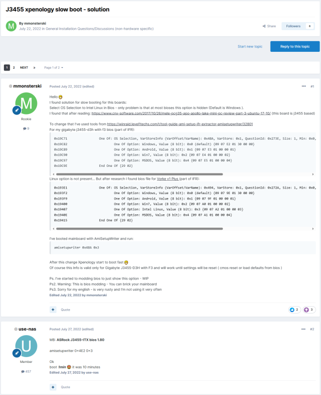

Köszi. Megkerestem: J3455 xpenology slow boot - solution

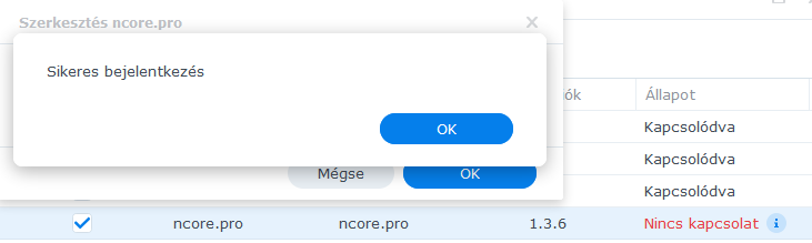

Itt mi történhetett? Download station, ncore dlm.
Nincs kapcsolat, info gombon linkre kattintva beenged az oldal.
Többi elől kiszedve a pipa, ennek ellenére ott keres. -

Eladtam már az Asrock J3455B -t, de ezt még nem töröltem, lényegében miután mindent beállítottál a biosban, még egy bios-t maceráló progit le kell szedned, elindítani, és beállítani, talán efi parancssor vagy valami ilyesmi volt, utána megtáltosodott a boot idő
(arra figyelj ha utána matatsz biosban, akkor elveszik a beállítás):

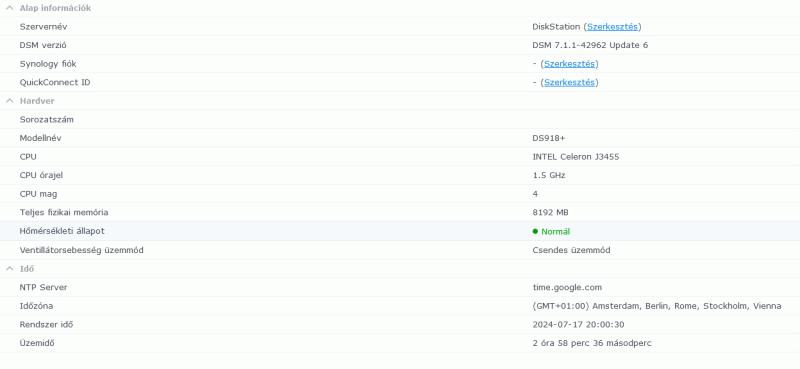

Észrevétel a 7.2-vel kapcsolatban látványosan gyorsabb a 6-osnál!
Rögtön ütköztem is egy bajba egyszerűen a távoli elérés nem működik, van valami extra dolog amit be kell állítani?
Telepítéskor én random sn/mac-re mentem lehet , hogy a sajttal kellett volna csinálni?

Új gépre költözött az xpenologym. 918+ a választott gép. h110m ITX+g4560+8gb ddr4.
xpeno USB-ről bootol, van mettette egy 2tb-os HDD. A telepítéskor látta a HDD-t viszont mikor elinditanám az első belépéskor akkor már aztmondja nincs benne merevlemez tegyek bele.
Amire mertem gondolni másik szerverben futott RAID 0 ként, de nem lett letörölve róla a raid. létezne, hogy emiatt nem látja az xpeno?
