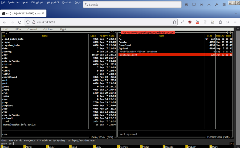

Az SSH és a vi helyett kényelmesebb a TTYD csomagot feltenni, és egy Midnight Commandert

SSH-t be kell kapcsolni, ha beleolvasol az írásban benne van elvileg minden, ami kell.
"(Control Panel-en belül először engedélyezni kell a Terminal & SNMP alatt)", utána kell egy SSH kliens, pl. PuTTY, azzal be tudsz lépni a gépre, és akkor onnantól egy kis parancsosor játék.
