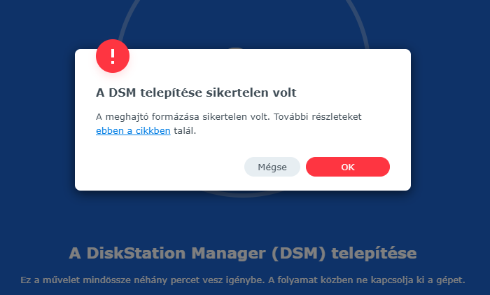

@seger Igen próbáltam ARPL-el és ARC Loaderrel is, de ugyanaz a probléma volt mindkettőnél.
@lafaty80 Köszi, jó volt a tipped!!! 10GB-os lemezt állítottam csak be, gondoltam tesztnek elkég lesz, de miután áttettem 20 GB-osra, egyből megindult a telepítője.
Nagy köszönet a segítségért!!!

Szeretném telepíteni a DSM 7.1-et egy VMvare-es környezetbe, de elakadok.
Eljutok odáig, hogy at ARPL-en beállítok mindent, majd bootol is szépen a Synology, de amikor a .pat file-t kellene telepíteni, akkor sem az automatikus választás esetén, sem manuális megadásra nem tudom telepíteni, mert azt írja ki, hogy: "A meghajtó formázása sikertelen volt."
Tuti valami banális dolgot csinálok rosszul, csak nem tudok rájöni.
Köszönöm előre is segítségeteket! -
