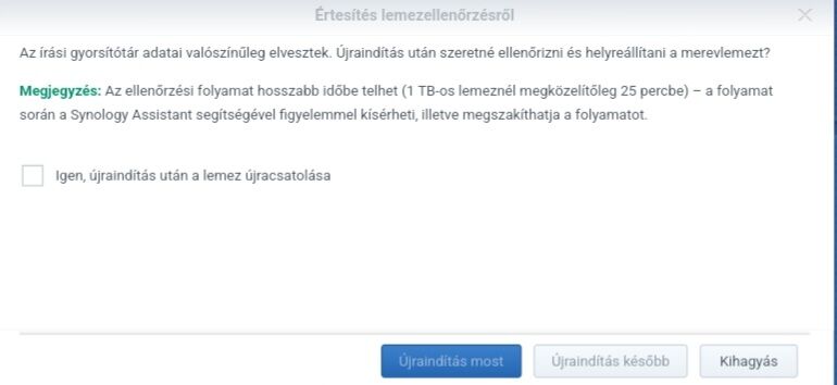

Változás: a 7.1-42661 (with Update 1)-et betallózva már működik a dolog.
Nem tudom, hogy az előbbi hibaüzenet mit fog okozni a jövőben. Vajon ha csatlakoztatok egy új meghajtót, fel fogja ismerni? -

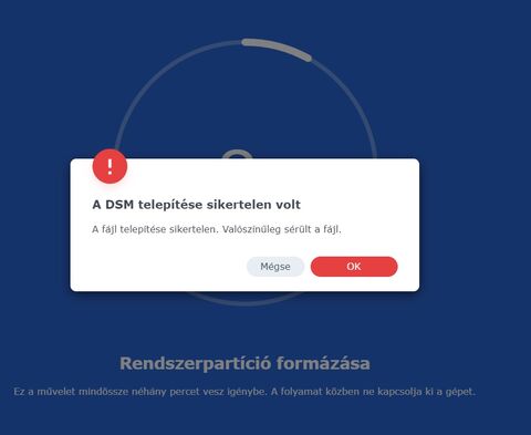

Próbálom feltelepíteni TinyCore-ral a DSM 7-et és telepítés közben a satamap parancsra ezt kapom:
tc@box:~$ ./rploader.sh satamapFound "00:17.0 Intel Corporation Device 7ae2 (rev 11)"Detected 8 ports/1 drives. Bad ports: 1 2 3 4. Override # of ports or ENTER to accept <8>Computed settings:SataPortMap=8DiskIdxMap=00WARNING: Bad ports are mapped. The DSM installation will fail!Should i update the user_config.json with these values ? [Yy/Nn]Ilyenkor mit lehet csinálni? Mert ha az alap 8 porton hagyom, nem települ fel a .pat fájl betallózásakor a DSM

Hosszas huzavona után sikerült életre keltenem a gépet+ rendszert az alábbi módon:
- Új Pendrive-ra kiirtam a ds3622xs + uj HDD új rendszer.
- Ezt updatelgettem a Update3-ig, viszont amit nem tudtam és itt hibáztam:
Ha manuálisan frissíted, vagy véletlen automatikusan (elfelejtettem a pipát kivenni) akkor mindössze a te 2 parancsod kellett volna:
./rploader.sh updatesudo ./rploader.sh postupdate broadwellnk-7.1.0-42661exitcheck.sh rebootTehát akkor webes felüelten betallóztam az U1-et, restartol => loaderbe belép => update és postupdate => majd bootlsz pendrive-ról. Folyamatosan eljátszottam ezt az U1/U2/U3-al és ment pöccre hála istennek.
Ezután gép leállít, másik HDD-t rádugtam, és most Backupolom az adatokat, mert tiszta telepítést akarok csinálni.2 bökkenő volt nálam még:
- bejelentkezéshez és minden programohoz 2FA-t használtam, így rohadtul nem engedett be, ellenörző kódomat nem fogadta el.
- 1 admin fiókom volt és mivel buktam sokat kellett szórakozni, mire megtaláltam, hogy aktiváljam az admin fiókot(Link) és utána hogy töröljem (Link) az admin felhasználóm 2Fa-s bejelentkezését.Szóval következőre lehet okosabb leszek majd, habár érdekes, mert ds920+ és ds3622xs-es loaderváltások esetében nem volt gond a 2FA-val mindig elfogadta a kódot.
stigma

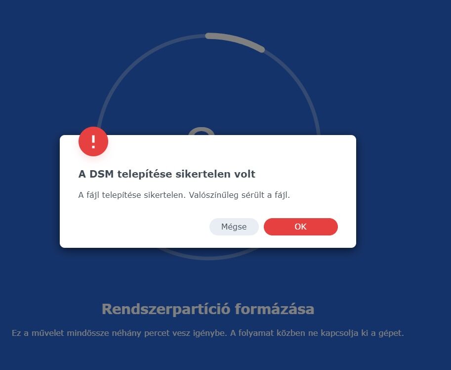

Hi, egy kis fejlemény, de egyenlőre msot talácstalan vagyok
- Régi HDD mely valószínüleg 7.1.0-42661 U3-al frissült lehúztama gépről
- Ds3622xs loader-t kiirtam pendrive egy 32GB-os SSD-vel feltettem egy új rendszert 7.1.0-42661with U1
- Gép leállít + Régi HDD mely U3-ra frissült bedugtam és indítottam: Itt nem talált IP-t és nem indult a rendszer.
- TinyCore loader-be beléptem majd kiadtama parancsodat:
exitcheck.sh rebootMost bootolt a gép, 2HDD-t látja + mappákat is, viszont most bajban vagyok, mert :
1. megoldás: Rádugok egy külső HDD-t és lementem az adatokat, majd újratelepítek mindent.
2. megoldás: Ha esetleg a 32Gb-os SSD-t a kötetek között törlöm, majd restart akkor vajon minden a régi kerékvágásban fog menni és felismer mindent? -
stigma
-=Jam=-
#23272
Hi, loader-t kiirtam újra ds3622sx+, majd újra beléptem a felületre és a pár sort hozzáadtam.
Jelenleg a find.synology.com-on vagyok, viszont azt írja ,,helyreállítás".1x már próbálkoztam, sajnos sikertelenül, talán egy dev redpill 0.9.0.2-vel most próbálkozom még, ha nem jön össze akkor viszont jön az alábbi megoldás: Link
- Összes HDD lehúz
- ds3622xs+-os loader-t kiirom egy más pendrive-re és egy 32Gb-os üres HDD-re telepítem a renszdert majd GUI-ban elvileg ha végzem megpróbálom frissítgetni U3-ig.
- Ha engedi és megy minden, akkor utána gép kikapcs, és megpróbálom a HDD-t rádugni hátha felismeri már.
