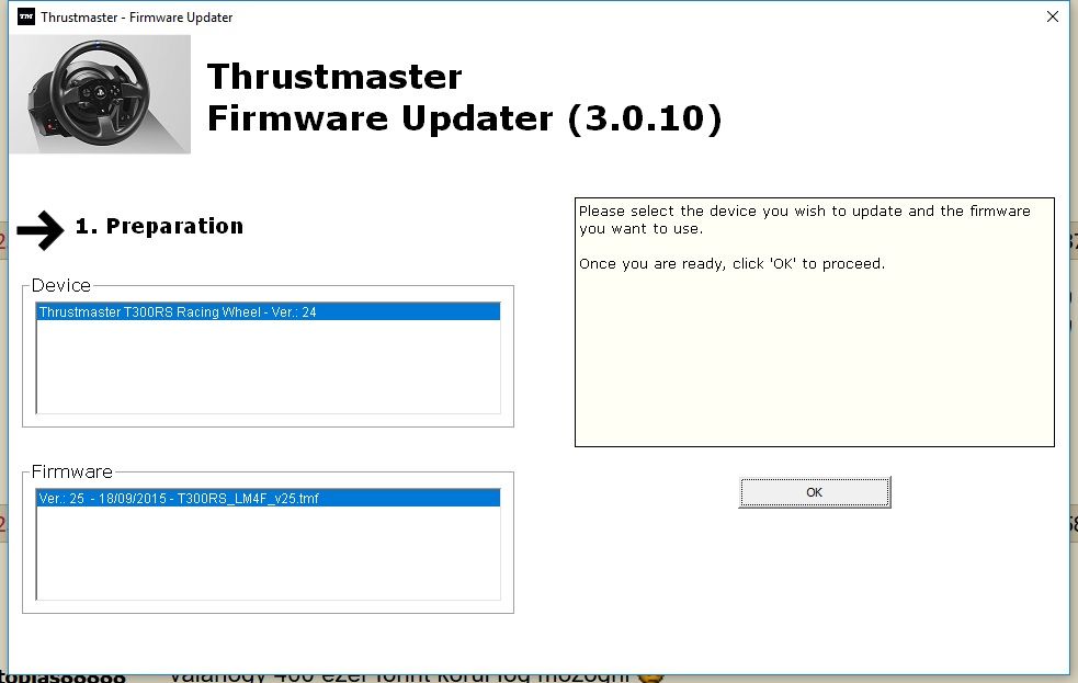

Ma elhoztam a T300-at, minden jól működik egyedül az FFB-t érzem gyengének. Ok hogy a G25-nél is visszább vettem, de itt fullos beállításon se érzem olyan erősnek. Milyen FFB beállítást ajánlanátok?
Ja és világít a kormány bal alsó részén egy piros LED, az mi akar lenni?
