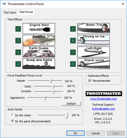

Thrustmaster F430 FFB beállításokban kérnék segítséget. Gyári beállításon az egész FFB "mosott", nem érzem mit csinál az autó. Csak egy alap húzóerő minden irányba, plusz némi rumble effekt, ahogy a rázókövekre rámegyek. Mit kellene állítani, hogy jobban érezhető legyen a tapadáshatár? Sehol nem találtam róla infót, hogy az alábbi beállítások mit állítanak/mire jók valójában
Static
Dynamic
Aggressivity
Optimized Effects -

Köszi a választ!
