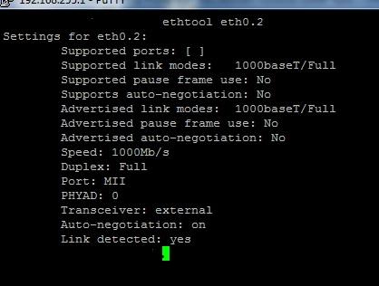

rozsaf
Intruder2k5
#5090
Na megoldódott a Gigabit-es probléma... A DIG I szolgáltató megcsinált mindent, de a kábel, mely bejött a lakásba csak 6 ér volt bekötve és pont a download plusz 2 szála hiányzott. Így mindegy is mit mértem...
Köszi a hozzászólásokat, ötleteket.
Üdv.

rozsaf
Van egy TP-Link WRD4300-as routerem rajta egy OpenWRT-vel.
Az ethtool eth0.2 paranccsal lekértem a WAP port tulajdonságait. Csatoltam egy képet róla...
Arról tanúskodik, hogy 1 G/s-es sebességgel megy a port. Ellenben a www.speedtest.net oldalon a teszt letöltésre 94-95 és letöltésre is 94-95 M/sec-et ír a teszter. Ebből arra következtetek, hogy a port mégsem megy 1G/s-en, hanem csak 100 M/s-t tud.
Mikor bekötötték a netet, a szolgáltató is felhívott, hogy 100-on látja linkelni az eszközt... Ezért is kezdtem el gyanakodni, hogy valami nem kerek.Honnan tudnám megnézni hogy milyen sebességgel működik a WAN port a routeren?
Köszönöm előre is az ötleteket, javaslatokat.
Üdv.
rf -
