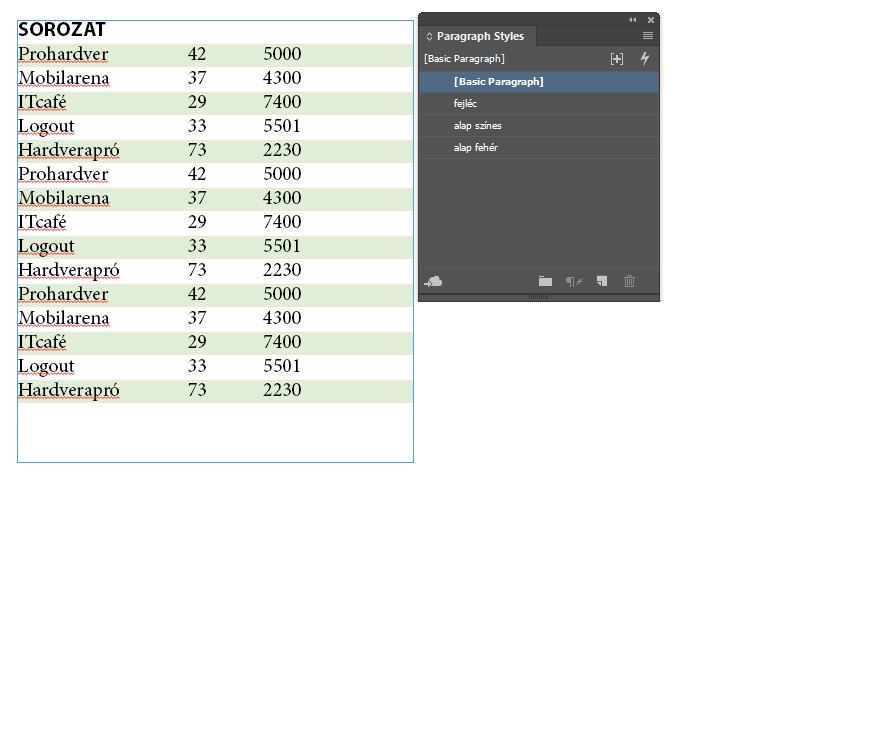

marilllyo
#1609
Persze, a local override minden elemre alkalmazható. Vagyis rányomod a stílust a teljes szövegboxra és utána az adott sorban módosítod az elemet (Ctrl Alt J). Ilyenkor a paragraph style palettán a stílus neve mellé kerül egy kis + jel. [kép] A módosítás csak arra az egy sorra lesz érvényes, vagyis az alap stílus (színes, fehér) később módosítása esetleg ezekre a sorokra nem lesz érvényes.

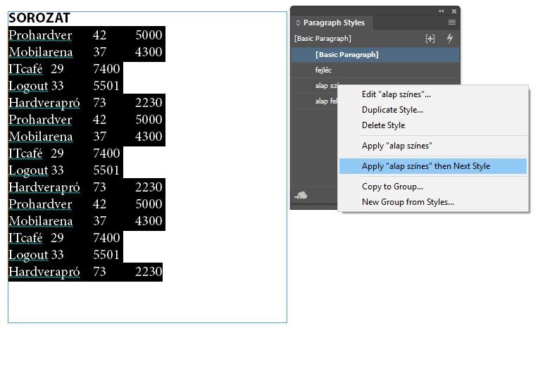

marilllyo
Zseniális! Valóban működik!
Egyelten egy bibi van vele. Abban az esetben, ha teszemazt a kezelés neve nem fér ki egy sorba hanem csak kettőbe akkor úgy már nem az igazi.Ettől függetlenül tökéletes. Bár meg nem tudnám magyarázni mit csináltam...csak lemásoltam amit küldtél és tényleg jó.

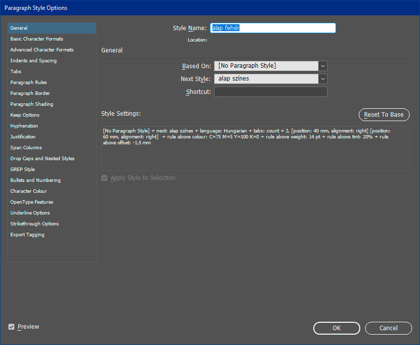

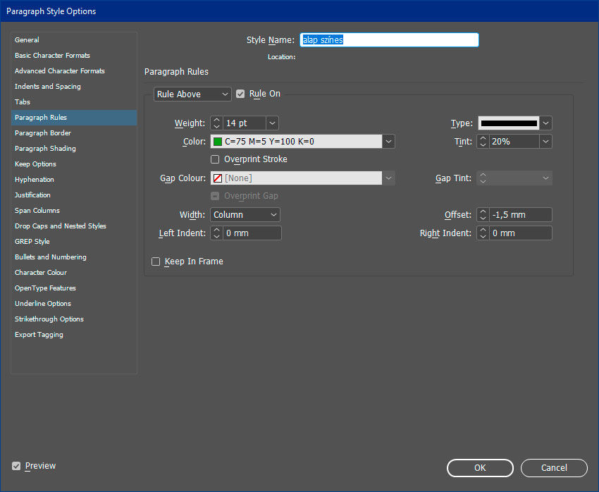

marilllyo
#1602
Közben rájöttem, hogy amit linkeltem az neked nem lesz jó és van egy sooookkal egyszerűbb módszer:
- elkészíted az alap stílust, amiben van színes lénia (paragraph rule) a szöveg alatt
- készítesz róla egy másolatot és kikapcsolod benne a színt

marilllyo
Srácok!
Van egy árlistánk... melyben minden második tétel ki van emelve az olvashatóság miatt...
Ezt ID-ben, hogyan oldanátok meg? Erre a zöld kiemelésre gondolok...
