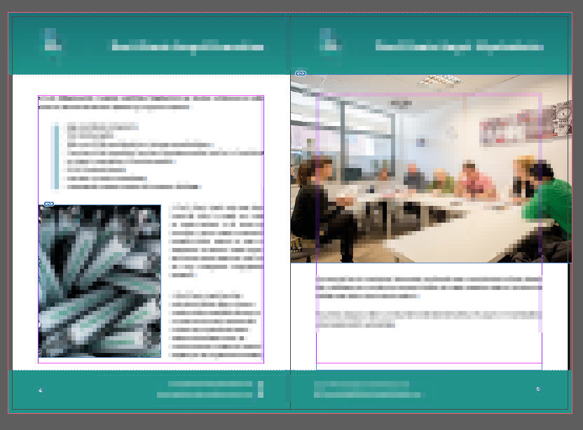

Használom én, és nyilvánvalóan amit új oldalra szánok, az új oldalon is fog kezdődni, de a kép független a textflow-tól, még akkor is, ha körbefuttatom rajta a szöveget. Ha átméretezem, nagyítom, vagy kroppolom, már csúszik az egész textflow. És természetesen az oldaltörés is marad, így előfordul, hogy lesz a cucc közepén egy üres oldal két sornyi szövettel, viszont a grafikai elemek mind a helyükön maradnak.
Most egy 11, illetve egy 12 oldalas doksit csináltam, és a végére sikerült csak elkapnom a koncepciót. Az eleje tehát ilyen-olyan béna lett. Semmi baj, visszamegyek az elejére, kiveszek egy hasábot innen, ezt a képet kihúzom faltól-falig és kész… Aztán úgy szétcsúszott nekem az egész, hogy tovább tartott helyükre rendezgetni az elemeket, mintha elölről kezdtem volna az egészet. Van benne grafika és kép bőven, pályázatra készül, interaktív, linkekkel, gombokkal és minden nyavalyával.
Szerintem máma megdöntöttem a káromkodási rekordomat.
Szóval valami olyasmi érdekelne, hogy nem lehet-e képet, rajzelemet hozzáhorgonyozni mondjuk bekezdéshez? Hogy ha át is tördeli a szöveget, azért amit hozzáillesztettem, azt vigye már magával. Hogy a pofája megmaradjon.

Használni kell a Sortörést, Bekezdéstörést, Hasábtörést, Oldaltörést, Páratlan oldal törését, Páros oldal törését
Így csak bekezdésben, hasábon, vagy 1-2 oldalon tördelődik újra a szöveg.
Rendes elválasztás és törések használatával, nem is kell foglalkozni vele, a gép szépen újratördeli ahogy kell.Kép csere esetén a képkereteket meghagyod és abban csak a képet cseréled.

.InDesign-ban pikk-pakk ki lehet lőni és az akkor olyan, amilyen kell.
szövegen cserélődtek ki az ékezetes betűk, mert egyébként új dokumentumon semmi probléma vele.
A keskeny hasábokba folyatott szöveg úgy néz ki ....
