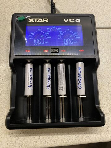

Piftuka
Ha egy jó kis megbízható, "mindenes" töltőt szeretnék, AA és AAA aksikhoz, amivel ilyet is, olyat is/egyet is, sokat is/Li-ion, Ni-Mh és NiCd aksit is, akár együtt is tölthetek... ami, "csepegtet", kisüt, mér, informatívan kiír minden fontos adatot...
Melyiket érdemes megvásárolni az alábbiak közül?
Xtar négycsatornás 18650 VC4 USB
Xtar hatcsatornás 18650 MC6 Queen Ant USB
Xtar négycsatornás 18650 21700 26650 X4
Opus BT-C3100 v2.2 négycsatornás 18650 LCD
(Ár szerinti emelkedő sorrendben.)
Köszönöm a segítséget előre is!
