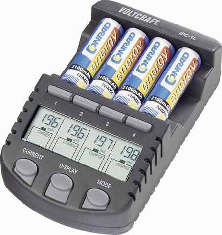

Ha csak Ni-Mh akkukat használsz, akkor az IPC-1L a befutó.
Korrekt delta-V töltésvég detektálás, akku regenerálás, stb.
Az univerzális töltők egyszerűen csak felnyomják a cellafeszültséget
1,48 V-ra és kész.
Nem szeretem, ha a töltő helyettem akar gondolkodni.
Nélküle is tudom, hogy mikor van idő a kímélő töltésre, és mikor van
szükségem gyorstöltésre, még ha az nem is tesz jót esetleg az akkunak.
A nagyobb maximális töltőáram akkor jön jól, ha egy nagyobb kapacitású,
pl 26650-es cellát töltenél és nem akarsz 6-8 órát várni rá. -
PHM
Piftuka #12970 üzenetére
Ha lítium akkut is tölteni akarsz, a Voltcraft és az Avacom kiesik.
Az Xtar töltőket ugyan nem ismerem, de ha jól látom, automatikusan
állítják be a töltőáramot, ami ugyan kényelmes, de megköti a kezedet.
Hasonló még a Nitecore UM4: [link]
Marad a Liitokala és az Opus.
Közel azonos tudásúak, de az Opusnak pontosabb a belső ellenállás mérése,
és emlékeim szerint nagyobb maximális töltőáramot tud, cserébe drágább
és van benne ventilátor. (Éjszaka zavaró lehet.)
Korrekt kapacitástesztet mindkettő tud amúgy.
Tehát marad ez utóbbi kettő, a végső döntést neked kell meghozni.
Azt azonban nem árt tudni, hogy a Ni-MH/Ni-Cd akkukat jobban kezeli az IPC-1L.
Ez nem véletlen, hiszen kifejezetten ezekhez, és csak ezekhez lett kifejlesztve.
(Személyes tapasztalatom az IPC-1L, Nitecore I4 és UM2, Liitokala Lii 500-zal van.) -

Az Opus a legismertebb. Talán ebben előny,hogy van venti is benne ami idővel akár cserélhető is.
Az Opus mellett emiatt döntöttem- Voltcraft IPC-1L. Külsőre ugyanaz,és ez volt a korábbi évek sztárja!
A Best-Buy a LiitoKala Lii.
Nekem a Gearbest mondta vissza egyéb okokra már elutalt összegre a nem teljesítést. Vissza utalták a pénzt,mert arra hivatkoztak,hogy nem tudják beszerezni,már csak drágábban feltehetőleg. Így végül itthon vetem meg 2 nap alatt itt volt nálam igaz 7000Ft-al drágábban. Legalább a kezemben van és ha gázos lesz a cucc ,nem kell Kínába küldenem elég ha belföldre adom fel.
A másik kettő kevésbé felkapottabb,de attól még azok is jók lehetnek.

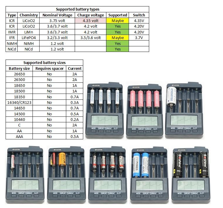

No, rendelek én egy töltőt végül.
A LADDA és Eneloop aksikhoz az alábbiak közül melyik a legjobb választás?
Opus BT - C3100 V2.2 Smart Battery Charger - PURPLISH BLUE EU PLUG 1264
LiitoKala Lii - 500 4 Channel LCD Smart Charger - BLACK EU PLUG 1
Xtar VC4 18650 4-slot Lithium-ion Ni-MH Battery Charger - BLACK
Golisi S4 HD LCD Display Smart Li-ion Ni-cd/Ni-md/AAA/AA Battery Charger
És melyik a megbízhatóbb oldal? A Gearbest, vagy a Banggood?

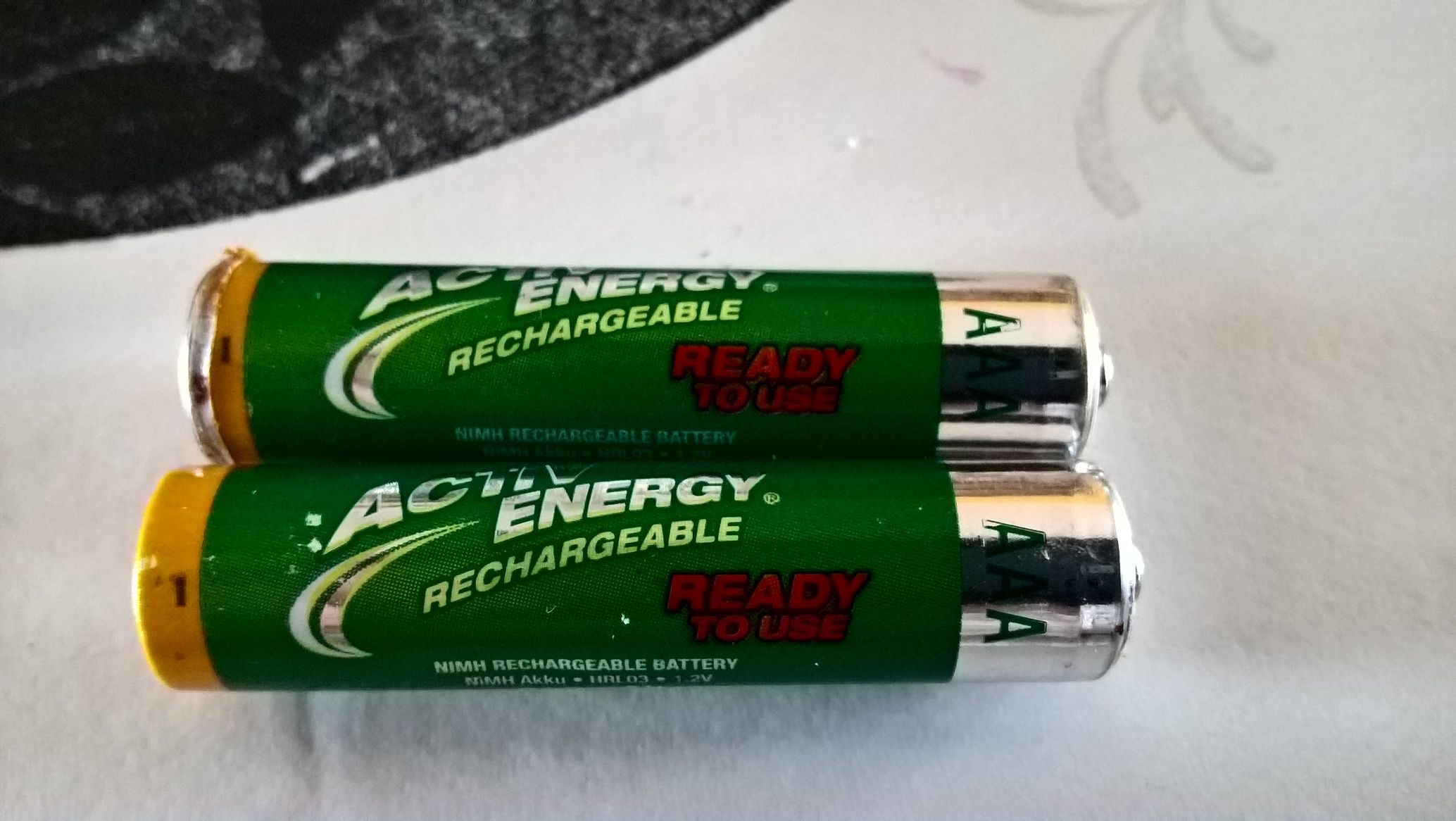

Én rámartam most egy ilyen töltőre + 4 db AA akkura a LIDL-ben. A régi Digimax 2850-es akkujaim közül (8db) rögtön ki is derült, hogy 2 nem az igazi, 2 db 4-es pakkot használtam belőlük, és most összebírtam rakni egy normálisat, mert kiírja, hogy melyik akku kuka.
Maga a töltő nagyon baráti, mármint csinálja amit kell, külön töltődnek az akkuk, "jól néz ki", még mobil akkut is tudok vele tölteni, az is tetszik.
Igazából leírtak mindent, hogy hogyan működik: alacsony töltöttségnél először refresh, aztán precharge, aztán normál töltés, 90%-nál pedig többet gondolkozik. Legalábbis az új Tronicokkal így csinálta.Amit én kérdeznék:
Egyedüli hátránya, hogy nem tud meríteni, ezt tényleg nem is értem.

Tudom ajánlani a Voltcraft CM2020-at (ilyenem is van): tud 9V-os t is (igaz nem is olyan olcsó mint a Tronic).
hzsolee
Piftuka #9200 üzenetére
Helló!
Nem láttam, csak leìrás alapján 9V-ost nem tölt sajnos. Ezen is van viszont usb. Az idôzitô lehet még èrdekes...(amit linkeltèl olyanom is van, uccsó darab volt, sèrült dobozzal, extra akciósan 2000.-èrt) Ja meg ipc, meg powerex, úgyhogy ebbôl már biztosan nem veszek.
