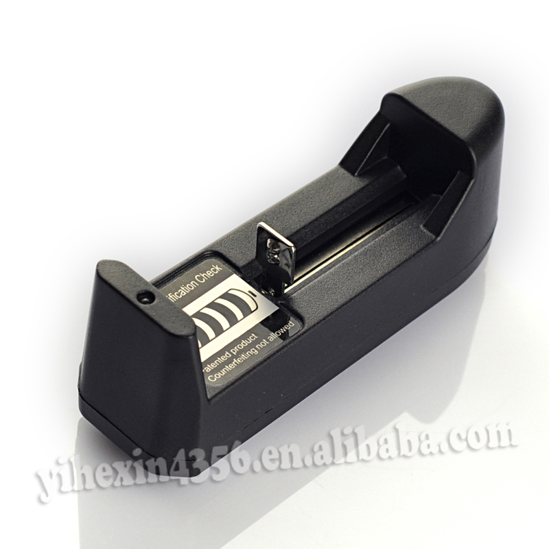

És a Lion aksihoz elég egy ilyesmi töltő (ez van most nekem) vagy inkább vegyek egy olyat, amit linkeltél?
Tomi0703: Én most olyan 1000ft-osat használok, de zavar, hogy nem írja ki, hogy mikor van feltöltve, ezért most veszek egy jobbat...
Ha téged nem zavarna, akkor elég. Lassan de biztosan feltölti ez is, tönkretenni nem fogja.
