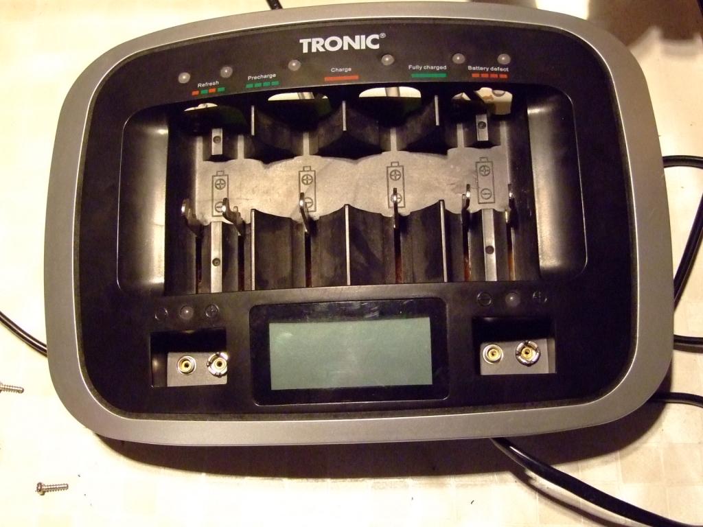

Szombaton kaptam a páromtól egy Lidl-s töltőt, ha jól nézem a legújabb generáció Tronic TLG 1000 C5 ilyen. Ritkán használom, de valamiféle töltőre mindenképp szükségem volna, kérdés, hogy pont erre-e? Látszólag minden szép-jó-autómatikus, az enyém már ráadásul olyannyira új típus, hogy még rendes képet sem találtam róla hirtelen ( nálam már százalékban jelzi az akkuk töltöttségét és van rajta egy usb kimenet telefon töltésére, de egyébként ilyen mint az előbb linkelt..). Az aggályom tárgya a töltőáram, mennyire fognak örülni az AA méretű akksik az 1A-nak ill. a AAA-k a 0,5-nek? Annyira nem vagyok otthon a témában, de most picit visszább olvasgatva lehet jobban járnék egy BM100-al 6k-ért mint ezzel 5,5k-ért? -
