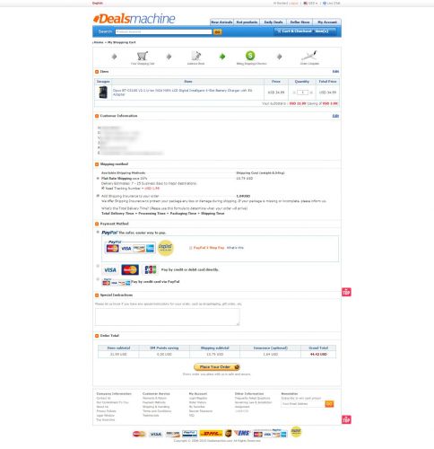

axlfsi
llaszlo #10103 üzenetére
Koszi, regisztraltam es ezzel jar tobbek kozott egy 30$-n feluli vasarlaskor alkalmazhato -3$ -os kupon. Ezzel nincs is baj, de(!)
Az 1.99$-os TN-en felul, meg egy 10.79$-os Flat Rate Shipping koltseget fel akar szamitani
, amit sehogyan sem tudok elkerulni, akarhogy is matekozok... Mi bajuk van ezeknek? Ez tenyleg nem megy olcsobban abbol a webshopbol?

Ha valaki kínából rendelne:
Megnéztem a csomagom CN22-es papírját (vámpapír), azon az szerepel, hogy Charger és 9.76USD a csomag értéke. Ennél jóval több volt az ára. Viszont ezzel így nem foglalkoztak a vámosok. Rajta volt a valós termék csak nem a valós ára. Amúgy a dealsmachine-ról rendeltem.
