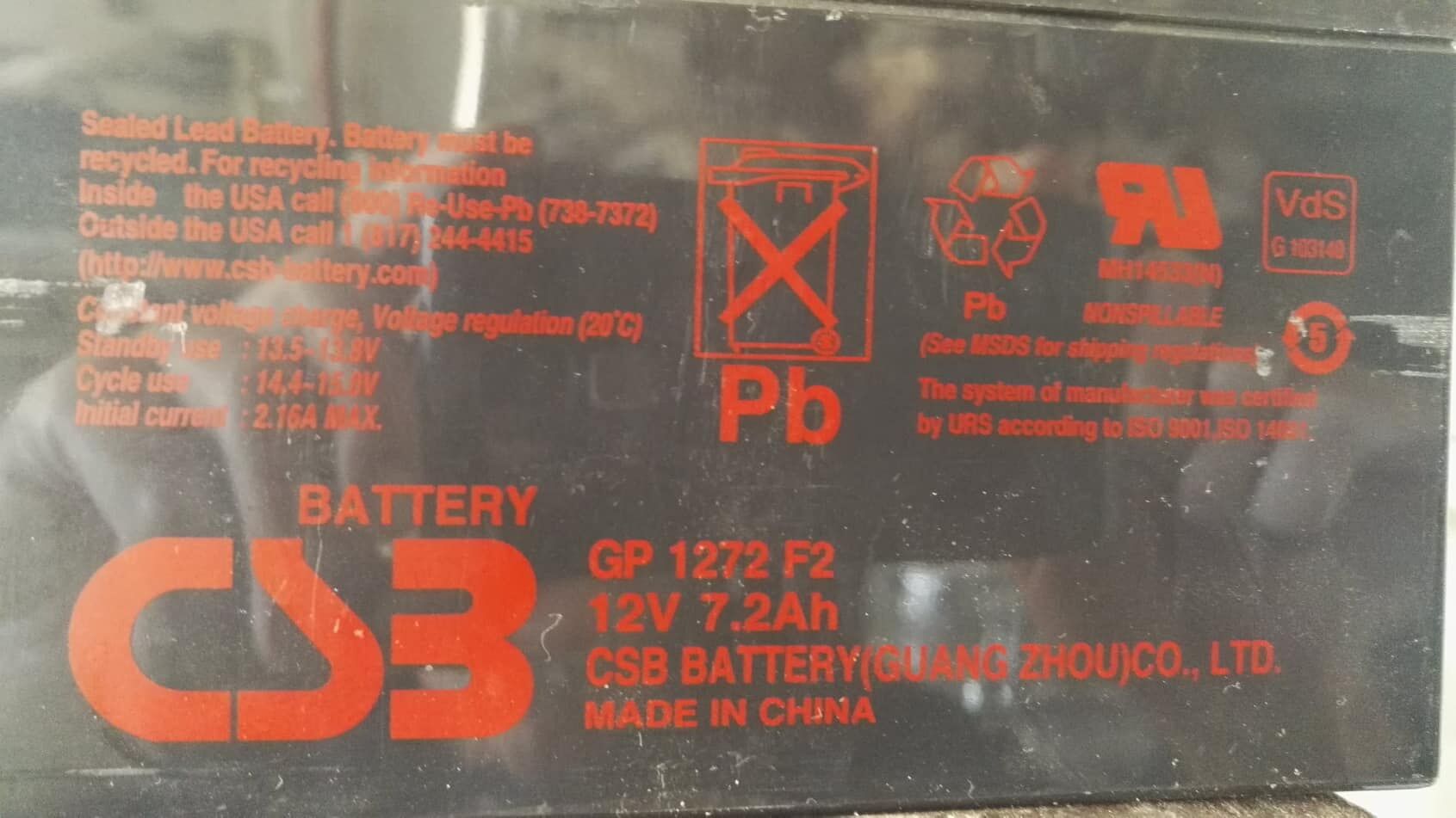

Szünetmentesbe kellene vásárolnom 2db új 12V 7,2 Ah akkumulátort.
Ebben kérném a tanácsotokat, az ár/érték arány fontos.Ilyen akkumulátor volt benne: [kép]
Apám most ezt nézte ki csere akkunak: [link]Jó lehet ez hozzá? A tartósság is egy fontos tényező, elérhető árban

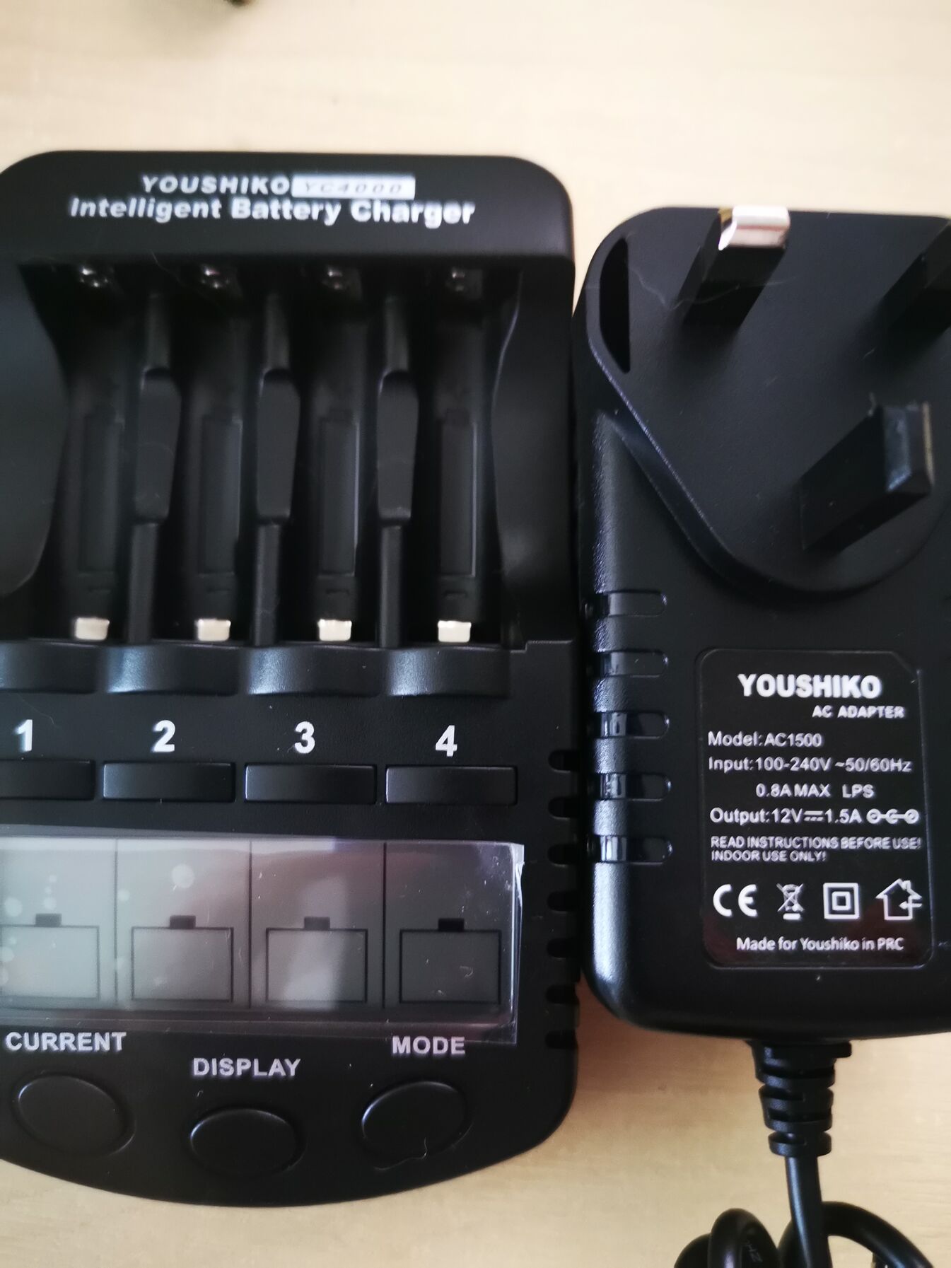

#48613632 #12865 üzenetére
Az adapter 1,5A-t tud, de 12V-on. Ezt a töltő elektronikája
alakítja át kisebb feszültségre, nagyobb áramterhelhetőséggel.
Szerintem használd nyugodtan.
A leírásban szereplő töltőáramok mindegyikét használhatod,
akár az 1A-t is mind a négy slotban egyszerre.
(Kivéve, ha a kezelési utasításban más szerepel, pl mondjuk az
1A-es töltést max. 2 slotban lehet egyszerre használni.) -

Üdv
Vettem egy ILYEN Youshiko töltőt, ami ránézésre Voltcraft klón. A baj az, hogy az adapterén lévő feliratok alapján, a max output 1.5A, illetve a max input 0.8A
Alapból 4 eneloop pro töltésére lenne használva. Nem feltétlenül szükséges a leírás szerinti 1000mAh töltés cellánként, de végülis akkor mennyivel tudom majd tölteni, ha a leírásban ez áll:
"Charging Mode: A variety of charging current: 200mA/500mA/700mA/1000mA."
Érdemes ezt így megtartanom, vagy küldjem vissza, és vegyek eredetit?

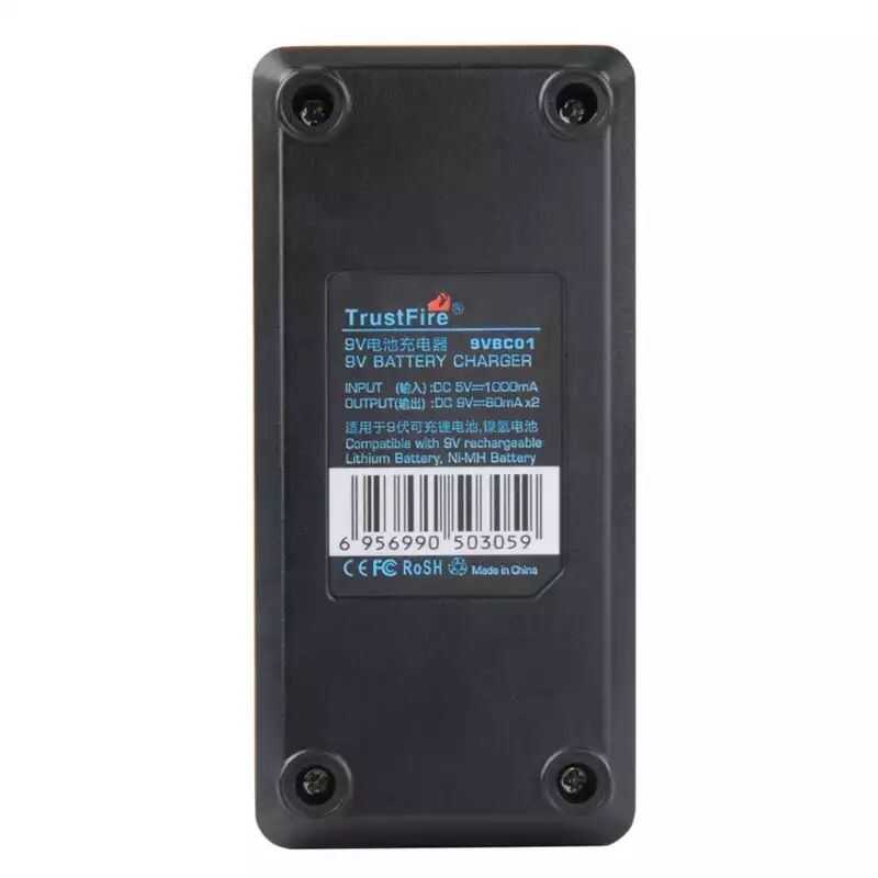

Keresnék hozzá töltőt. Alapból csak az egyszerűbb típust találtam, mint ami pl a Tronic a LIDLben. Van valamilyen jobb? lehetségesnek valamilyen csatlakozó egy telefonos töltőhöz pl?
Milyen megoldást keressek? -

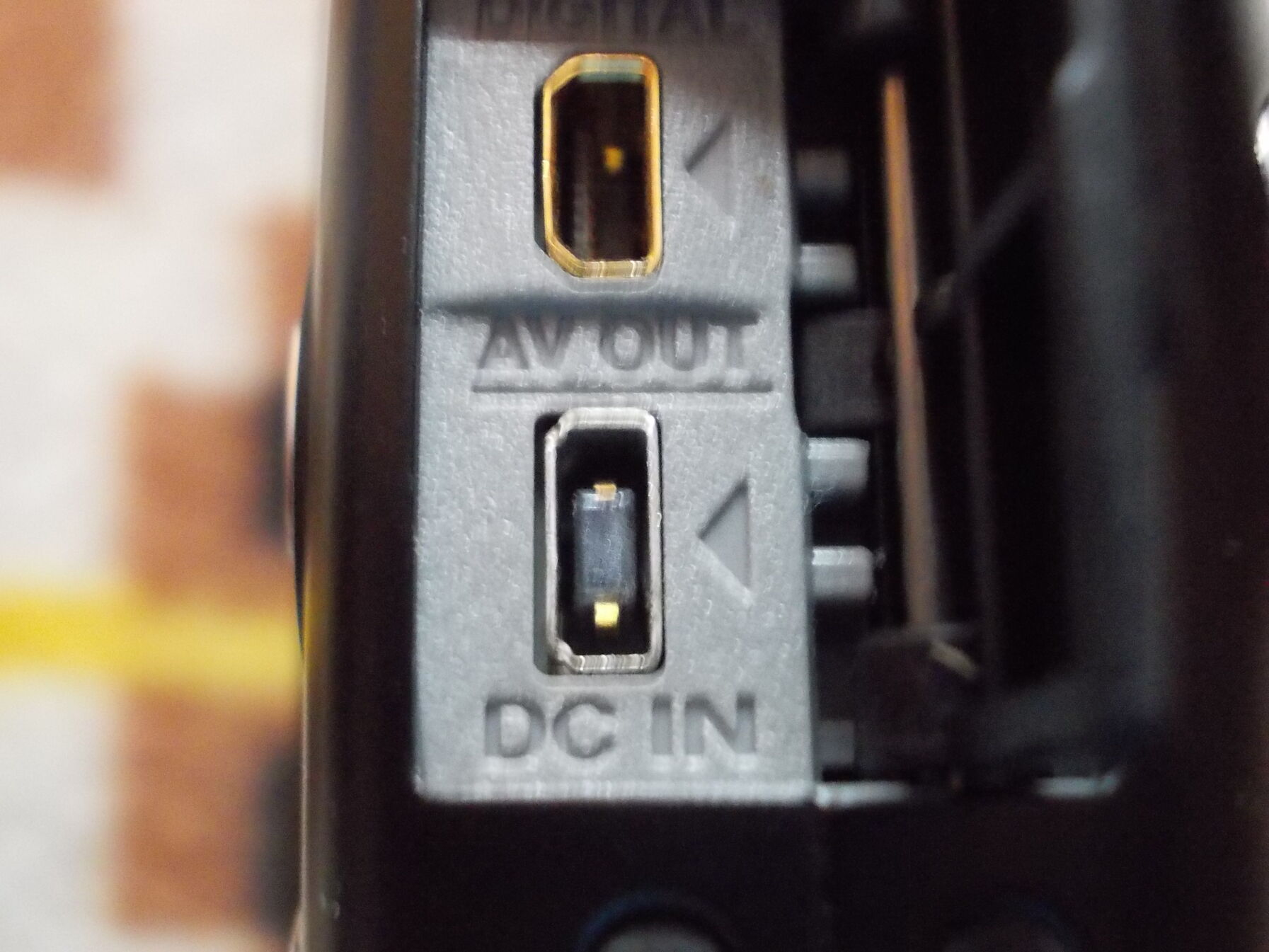

Van egy viszonylag régebbi gépem, Panasonic Fz5 típusú. Nem mai darab, de a képei nagyon szépek. Ehhez keresnék akksit, de gyárit nem találok sehol. Néha próbáltam utángyártottakat, de fél évnél tovább egyik sem bírta, így inkább gyárit keresnék...
Tudtok ajánlani olyan boltot, ahol esélyes gyári akksit kapni (CGA-S002)? Árukeresőn nincs egy sem... Illetve utángyártottak közül melyik márkák az ajánlottak?

Közben kutakodtam a netten ezt találtam
Ez egy olyan eszköz hálózatra csatlakoztatva lehet fényképezni.Tehát oda amit a fényképen látni a DC-in csatlakozóba. -
And
sandró60 #12813 üzenetére
Bár a bemozdult fotón nem látszódik minden részlet, eléggé egyedi csatlakozónak néz ki. A gép adatlapja nem említi a külső AC-adapterről történő töltési lehetőséget, és ez amúgy több okból nem szokás azokon a gépeken sem, amelyek egyébként tartalmaznak DC-bemenetet. Ezen okok: a fényképező nem tartalmaz töltésvezérlőt, sem visszajelzést a töltési állapotról, de ha ezek benne is volnának, a külső tápegység terhelhetőségét nem arra tervezik, hogy egyszerre működtesse a kamerát és töltse az (egyébként Li-ion) akkumulátort. A lehetséges hőtermelődés sem utolsó szempont. Erre a célra muszáj a saját tartozék töltőjét használni.
sandró60
Üdv mindenkinek!
Először írok ebbe a topikba
Van egy Panasonic TZ3 gépem.Mostanában bányásztam elő az összecsomagolt dolgaim közül.
Az akkuja persze nem volt jó.Vettem egy után gyártott akkut.Ugyanakkor a gép oldalán van egy AV bemenet és egy DC-in bemenet.A Kérdésem ezzel a bemenettel kapcsolatos,Hol tudok ilyen kábelt beszerezni?Amivel az akku kiszedése nélkül tölthetném?Készítettem fotót.
[kép]
Előre is köszönöm
Sándor -
