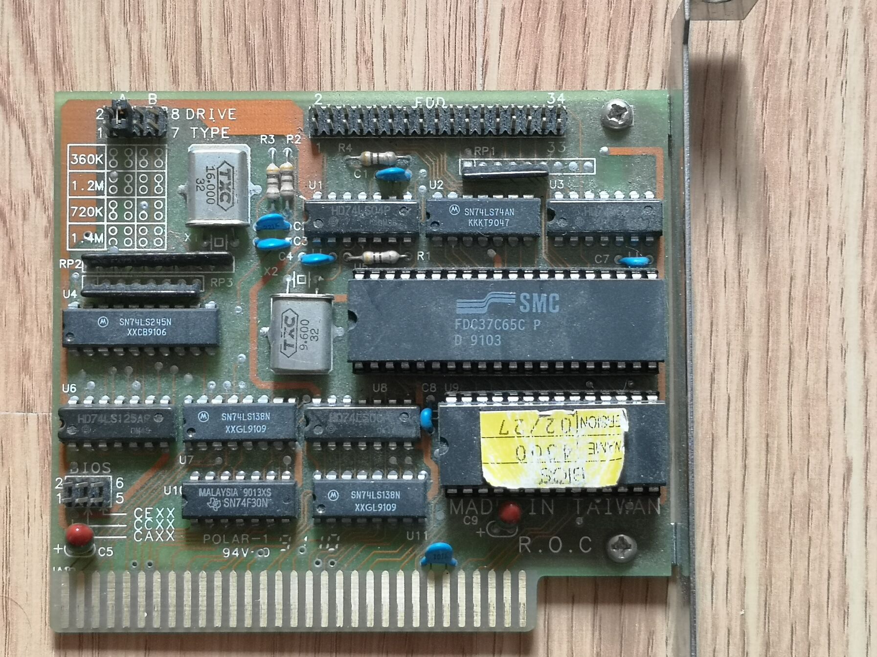

Hihetően hangzik, hogy a HD-s meghajtók kezeléséhez kell a Floppy BIOS.
Az XT BIOS-ban van ugyan FDD support, de csak a meghajtók számát lehet megadni a DIP kapcsolókkal, a kapacitásukat nem.
Jó lesz ez a kártya, feltéve, ha működik. Hátha egyszer lesz XT-m. Úgyis kelleni fog FDD vezérlő az XT-IDE mellé. -

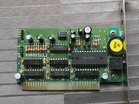

Kollégámtól kaptam egy "régi gépet", azt mondja ez annyiból spéci, hogy ISA buszos kártyán van az alaplap és proci, de azért annyira mégsem régi, mert van rajta USB. Hát nemtudom, mondtam hozza csak el, ne dobja ki.
Kaptam mellé "PCI" hangkártyát + valami másik kártyát és egy korabeli DTK billentyűzetet.A hangkártya:
Ezt felismerem, Adlib klón. 1993-ban vettem ilyet a Readyben. A 74LS feliratú IC-k a Yamaha OPL2 chipset klónjai. A kérdésem, hogy ez mennyire jó klón? Kínai koppintás, csak nem merték ráírni az eredeti típust? Vagy csak jelegét tekintve kompatibilis?A másik kártya egy FDD vezérlő, BIOS-al:
Miben használtak ilyet?
Mármint milyen géphez kellett BIOS-os kártya a Floppyhoz?
Régen raktam össze XT-ket, de oda nem kellett BIOS-os kártya, DIP kapcsolóval lehetett engedélyezni a FDD-ket. -

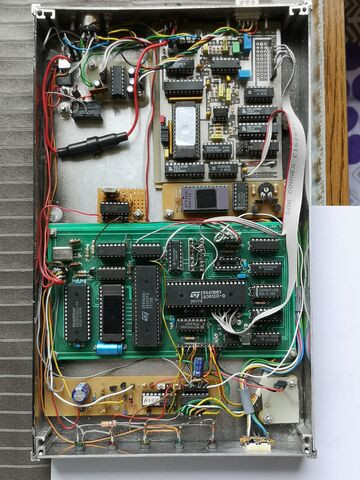

Házi barkács kivitel, konyhaasztalon készült.
Az a kiegészítő egy G3RUH/DF9IC modem. Végülis FSK modem + scrambler.
A modemet szakközépben raktuk össze, mondjuk a működését csak azok értették meg, akiket érdekelt és azok is csak nagy vonalakban...A Z80-as kártya egy TNC2 klón, egyik soros portja a modemet vezérli a másik meg egy soros terminálra köthető. AX.25 hálózathoz lehetett vele kapcsolódni.

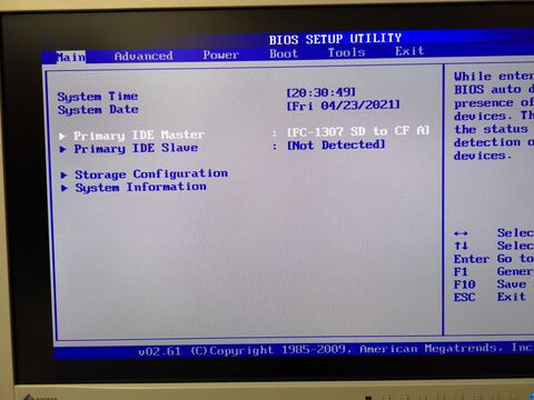

Én sem értem. Persze ettől még tapasztalhatott eltérést a szerző a két kártya között, de gondolom nem a chip miatt.
Nem autodetekt probléma van.
C: fixen felismerve elmentve
D: fixen NONEA C: inicializálásakor áll le a POST, de csak akkor ha van mellette slave. Persze majd próbálkozok, cuccokat cserélni. Egyelőre a Cyberdrive lehúzása volt a megoldás...

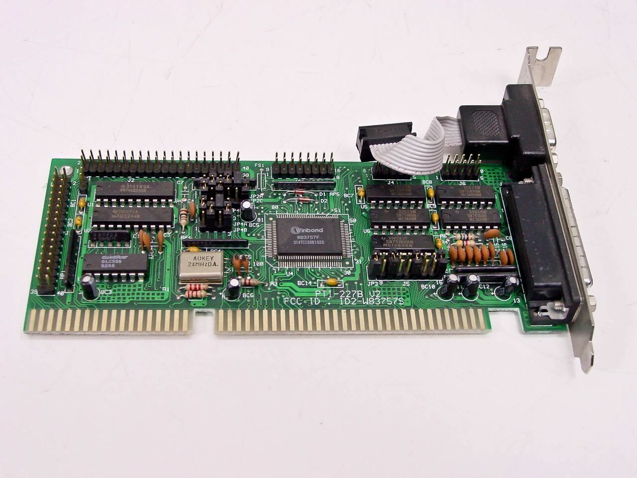

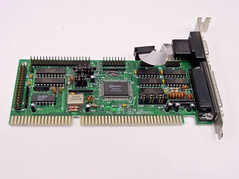

Van egy ilyen FDD + HDD + Multi I/O kártyám (PTI-227B):
Pont a 486-ban (Asus VL/I-486SV2GX4) szeretném használni egy SD2IDE + egy ATAPI CD-ROM vezérlésére.
Nagyjából működik, (Sokadik driverrel végre detektálható a meghajtó és olvasható lett a lemez.) ... Reboot után viszont a HDD detektálásnál mindig lemerevedik a post. Áramtalanítás után az első alkalommal, amikor bekapcsolom a gépet akkor bebootol. Ha lehúzom a Cyberdriveot, akkor bootol hidegen melegen, mindig.A Vogonsos linken azt írják róla, hogy nem támogatja az ATAPI-t:
[link]Találkozott valaki ezzel a problémával?
Tényleg van különbség ilyen szempontból a kártyák között? Az IDE vezérlő az nem csak egy buffer az ISA buszon? (Szerintem a Winbond vagy Goldstar chipnek csak az FDD és port vezérlésben van szerepe.) Vagy bizonyos régebbi kártyákon valamelyik HDD vezérlőjel nem jól van bekötve? -

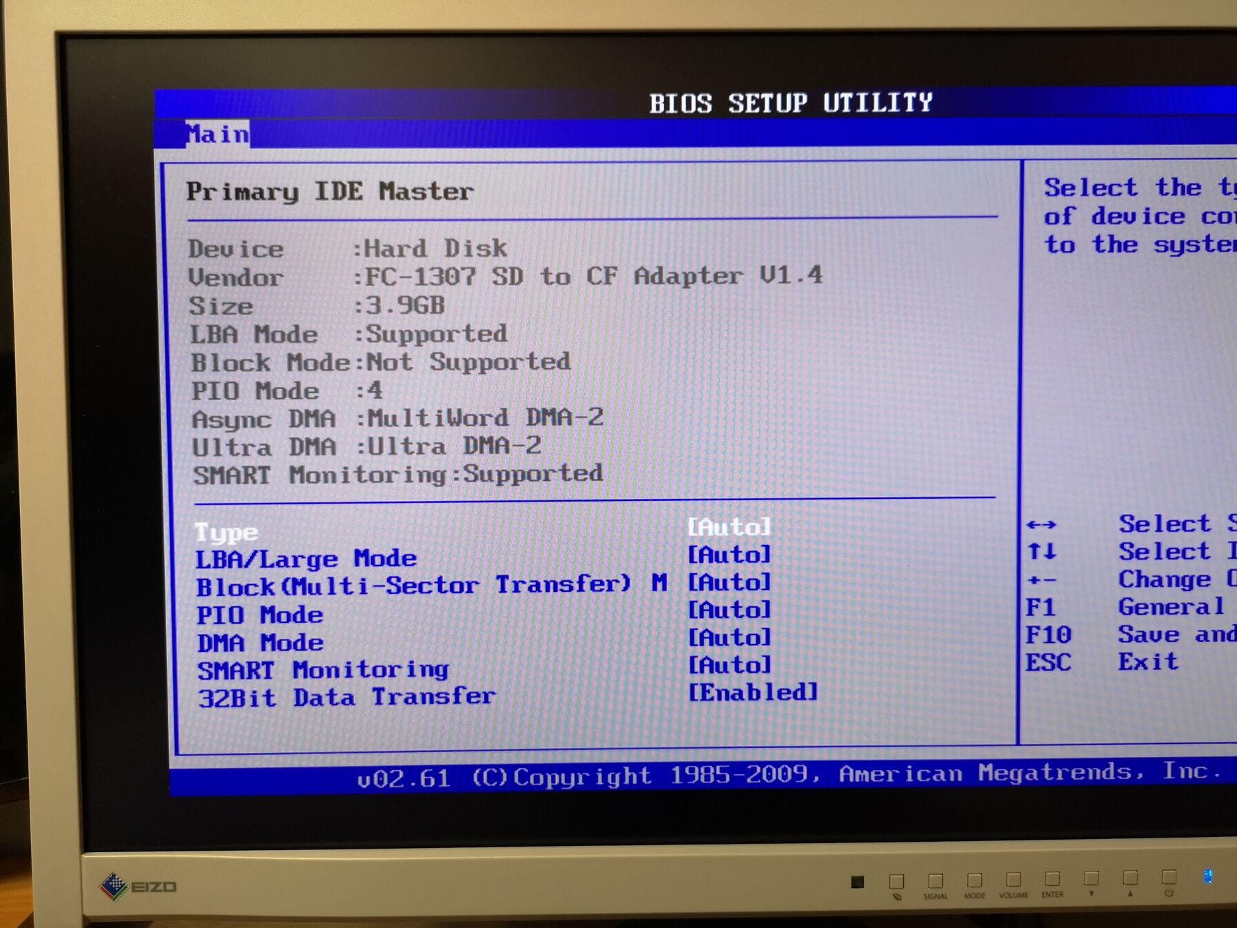

Arra szoktam figyelni, hogy LBA módban legyen és véletlen se Normál vagy Large.
Másik 8GB kártyát is tettem bele, hogy arra telepítek Win98-at Easy2Boot-al, de mondom az se látja a HDD-t. Nem partició baja van, hanem BIOS szinten nincs HDD szerinte. Pedig a BIOS látja.Mondjuk ez már járt 2db 486-ban is + 3db Pentiumban. Gond nélkül bootolt.
USB kártyaolvasóban Win10 alatt is látszik mindkét partíció! Sokszor kivettem és másoltam rá többféle Cyberdrive CD drivert és vagy 50 féle demót, DOS-os játékokat. (mindig csak a D:-re írok, nehogy valamit megkorrumpálódjon.)Az ISA IDE kártyás ASUS 486, 17XXMB-snek látja a BIOS táblázatban (gondolom csak rosszul szorozza ki a kapacitást), de mindkét 2GB partició működik rendesen DOS alól Disk overlay nélkül is.
A PCI-s 5x86-133 látja rendesen 4GB-nak (Octek Hippo15), az is bootol róla szépen.

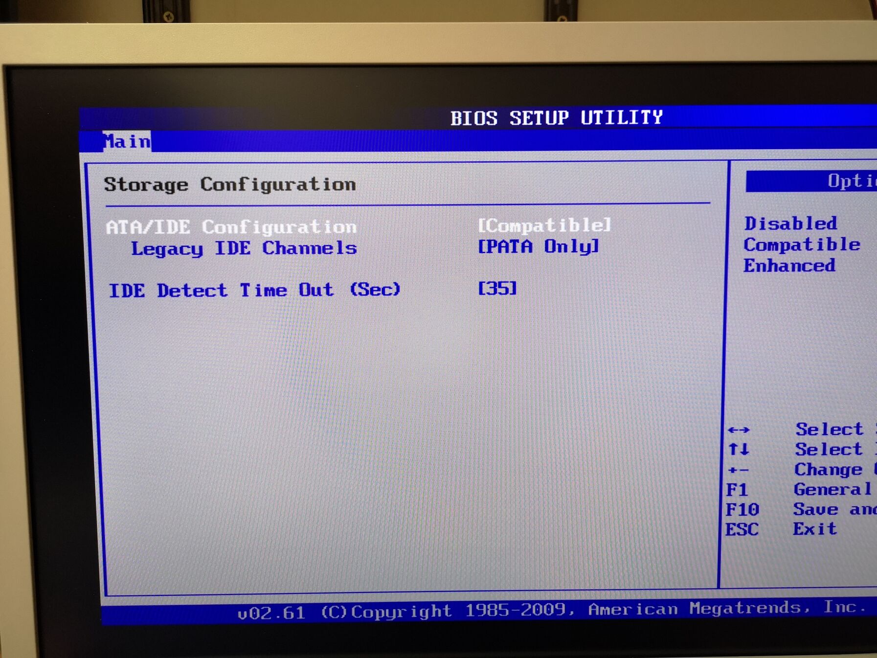

Persze. A 486 bootol róla. Csak átdugtam.
Easy2Boot-tal bootoltam DOS-t USB-ről. Szóval DOS kompatibilis a cucc.

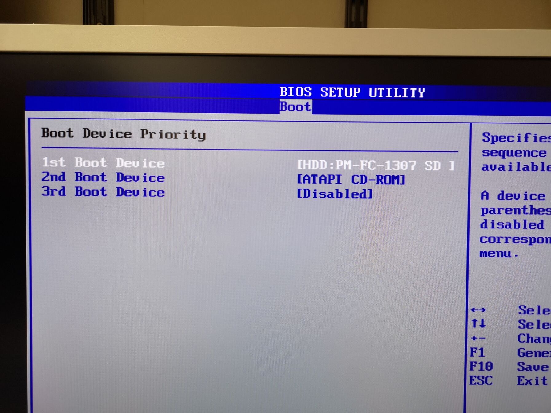

Viszont az E2B is azt írja induláskor, hogy: a BIOS nem jelent HDD-t, az OS telepítés nem fog menni...
Nem tudom miért van ez. Úgy látom ezen a lapon még az SB kezeli a PATA portot és kompatibilis módban is van. -
