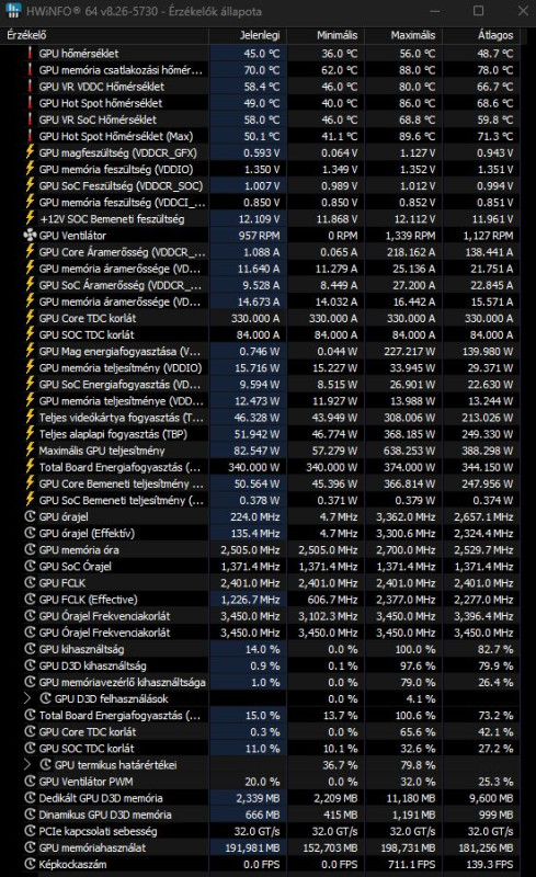

fyi steve a fent linkelt 9060 xt pulse kari review videóban 23 °C deltát mért, elmondása szerint jól működő (nem hibás) karinál ilyet még sosem látott. kicsit későn kapcsol be a venti, cserébe full csendes, valamit valamiért.
sztem nem az a baj amúgy, ha a kártya néha belenyaldos a nagyon magas hőmérsékletekbe, hanem ha tartósan vészesen forró. ezek szerintem még nem ilyen tartományok. akit meg zavar fan profilozza gondolom, vagy vesz gigabyte-ot ami alapból 1500 rpm-ről indul stock-on.
( megjegyzem a hot spot lehet hogy egész egyszerűen túlságosan pontos és tényleg abszolut max hőpont kijelzés a radeonokon, talán felesleges abból messzemenő következtetéseket levonni. rtx-ek esetén ennyi gonddal is kevesebb, ott nincs is min agyalni

Ne haragudj, de csak felületesen olvastam az egész kabarét
Igazából most is csak átfutottam a szösszenetedet, viszont ahelyett, hogy foggal-körömmel védenéd az álláspontodat, inkább gyerünk vissza a gyökerekhez fogadd meg a tanácsom: ne adj eszetlen tanácsot az itt kérdezőknek.
A kedves tag megkérdezte, hogy jók-e a hőmérsékletek, erre azt "tanácsoltad" neki, hogy egy garanciás, vadi új kártyát pasztázzon újraInnentől kezdve még felületesen se olvasom el a válaszodat.
EDIT: ha már ilyen szépen kiszámoltad a 33.6 deltát és Gebriel is profitáljon belőle: ez olyan sok, hogy ha az enyém lenne, gondolkodás nélkül elállnék a vásárlástól. Ugye nem Kazy-ból való?

Kevered a szezont a fazonnal, pláne szakmai fórumban
Ne terjesszél badarságot, vagy legalább minimum nézz utána alaposan a témának.
Az idézett szövegben semmi szakmaiság nincs, mert nincsenek hőértékek. Ha elővennéd egy pillanatig a logikádat, akkor magadtól is tudhatnád, hogy 60-90 foknál a 30 nem ugyanúgy hat, mint mondjuk 75-105 foknál.Amúgy meg a szakirodalom szerint pont a probléma HATÁRÁN van.

SirRasor
Ja elnéztem a sorokat
A 95 fok tényleg picit sok, habár még mindig gyártói specifikáción belül van.
A write only módhoz csak annyit fűzök hozzá, hogy félreértés ne essék, ekkora delta tényleg nem egészséges, de ettől még simán működik 10+ évig, ezzel azért tisztában vagy? Fölöslegesen se kell rémisztgetni a felhasználókat. Játék alatt 91 fokon megállt, EZ SOKKAL FONTOSABB, MINT A DELTA. Az extém magas hőmérséklet bajt csinál. A GPU és hotspot közötti különbség önmagában nem csinál bajt.
Ennyi infóból Gebriel el tudja dönteni, hogy mit csináljon.

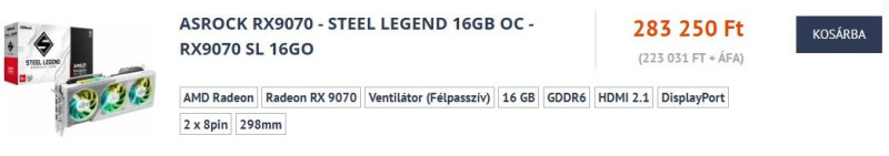

attól függ hol, németországban, esetleg szlovák alzán, amazonon stb tutira lesz. ahogy 9070 xt is volt 689EUR msrp áron megjelenéskor, persze korlátozott számban. US microcenter is több mint 10k db msrp karit tett ki. na de mindegy, meglátjuk.
btw pcx és iway is listázza ugyanezeket a karikat (9060 xt 8gb challenger és steel legend 16gb), előbbi ipont közelítő, utóbbi firstshop-pal egyező áron. tutira nagyker bibi, mondjuk az inponnál a 8gb steel legend eltérés még pluszban fura.
