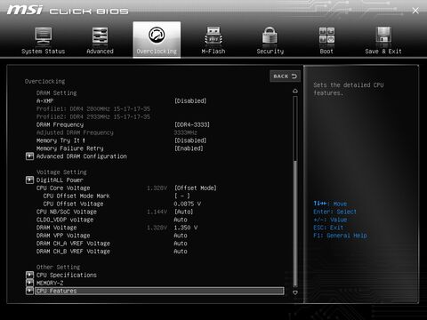

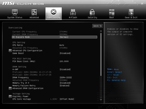

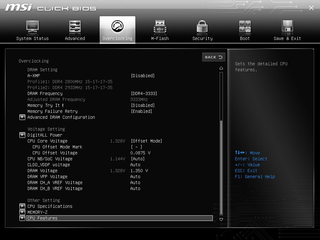

Folytatom tovább a ram időzítés vacakolással,közben offsetet is beállítottam 0.0875-re
Prime95 alatt 10 perce megy gond nélkül amit nem szeretném elkiabálni.Update: 20 perce megy és 60 fok

3333Mhz 16-17-17-36 volt beállítva azzal nem volt gond és 1.35 feszültségen ment.
Most úgy állítottam be 16-17-17-35 és 1.38 feszültségen. Hagyom így ha nem jó akkor az előző említett beállítást hagyom úgy vagy játszadozok vele.

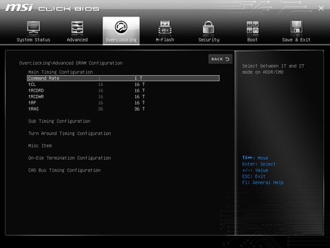

XMP profilban 15-17-17-35 van. Látom te 16-16-16-36 -t próbálsz. Nem próbáltad 16-17-17-35 el? Vagy az is lehet az 1T -t nem bírja stabilan.
Én úgy döntöttem nem hajhászom az órajelet, belőttem alacsonyabb időzítésre 2933Mhz-en.

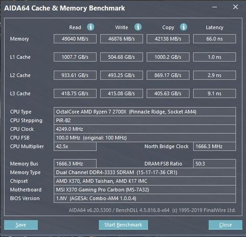

Noh, ramokkal visszatértem 3333-ra, szinte megvan az amint 3466-on ki tudok csikarni belőlük. Szépen dolgozik a vas, elégedett vagyok végre.
Azt hiszem kimaxoltam az ITX-et, amennyire csak lehetett.. -
