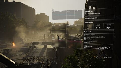

A bottleneck kalkulátor azért nem jó, mert például egy i7 4770-re nekem is azt írta annak idején, hogy kihajt egy RX 580 CPU-t, csak éppen a kalkulátor azzal nem számol, hogy vannak olyan processzorigényes játékok, ahol pont kellene az a 40-50% tartalék, ami egy Ryzennél már ott van, az intelnél meg kifutja magát és megáll a tudomány.
Ezek a bottleneck kalkulátorok elég gyengék. 18% bottleneck pedig még nem a világ.
Meg kéne próbálni teljesen minimumra levenni a grafikát:
Ha ott is gond van egyértelműen a proci.
Ha ott stabil 60fps minimum épp megvan attól még igényelhet többet feljebb, de ha ott is gyenge akkor egyértelműen cpu bottleneck.
Viszont ha ott meg hömpölyögnek az fps-ek százasával akkor valami más gond lesz, talán vga driver. -

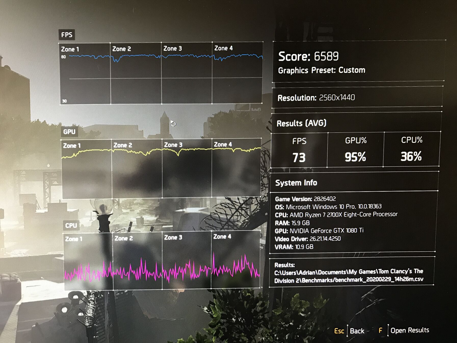

Én egy i7 4770-et cseréltem le, mert az RX 580-at nekem már az se hajtotta ki rendesen. Bf1-ben 60-70%-on pihent a GPU többször bement 60fps alá is, miközben fix 90 frammel kéne mennie egy 580-nak ebben a játékban...Haswellről mindenképp megéri váltani, főleg i5-ről. Firestrikeban i7 4770-em 10.000 pontot, a 2600X meg 17700 pontot nyomott, majdnem dupla erő, no comment
imre687
Hali.
lenne egy olyan kérdésem hogy én nagyon sokat Division 2-ök és eddig egy GTX 1060-i5-4590 kombóval játszottam de 1366x768 felbontáson médiumon nem tudta tartani a 60 FPS-t azóta le cseréltem egy rx 580-ra a kártyát ha a CPU-t is le cserélném egy 2600x-re akkor jobban menne vele vagy felejtős lenne? -

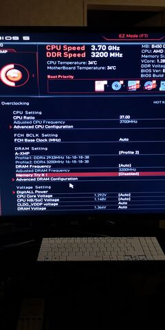

Valamit nem értek, illetve sok mindent, de most foglalkoztat a téma, bocs a láma kérdésekért.
Nekem MSI Gaming Plus Maxom van, 2600X-el, cruci ramokkal, anno szépen beállítgattam nincs is bajom vele:
Proci kapott -0.1V-ot, soc 1.1, memóriát belőttem szépen 3600- ra 1.38 V-al betonstabil c20:3050 pötty, mem olvasás 54,5 irás 53,8 másolás 50, hőfokok is szuperek, szóval öröm és boldogság.Annyiszor irjátok ezt az all core-t valaki homályositson már fel:
Nekem nincs bekapcsolva a boost. Magátol lövi fel magát oda, ahova éppen akarja, így kb 4.2 ig skáláz, namost az lenne a kérdésem egyrészt ez minden magra érvényes?
Esetlegesen nem járok e jobban ha fixen beálitom 4-4.1 ghz-re ? és ha igen akkor minden mag ennyin fog menni? Anno mikor nézegettem akkor annyi trükk volt, hogy a feszt azonnal be kellett lőni neki kézzel, a manuálisan megadott órajelnél ilyen kellemes 1.28 at ad neki, auto órajelnél meg 1.44et amitől a hajam égnek állt.Szóval tapasztalataitok alapján a gyakorlatban mivel járok jobban, fix értékkel vagy ha hagyom, hogy oda skálázza magát ahova akarja?

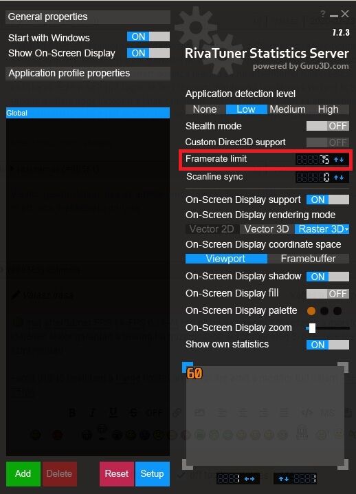

Most a pontokat nézitek komolyan ?
Akkor fut jól egy játék ha tartja az fps-t fixen amit a monitorotok tud.
Azért annyit mert ahány Hz-es annál többet nem kell kisajtolni a vga-ból mert csak fölöslegesen dolgozik annál többet nem tud megjeleníteni a kijelző vagyis monitor
pl:75Hz =75 fpsOtt van az msi afterburner használjátok is értelmesen.
Honnan lehet látni hogy tartja-e az fps-t?
Beállítjátok a riva tuner-en a frame limitet a monitor frissítési idejére nálam 75Hz-es a monitor így 75-re.Utána afterburner-ben monitoring résznél előcsaljátok a graph részt is mert itt a grafikonon látni fogjátok hogy tudja-e tartani is azt a fps egyáltalán.
Az úgy néz ki hogy egy egyenes csíkot kell mutatnia mint amikor az ekg egy halottat mutatna csak itt pont az ellenkezőjét jelenti a gép nyugodtan és stabilan termeli a megfelelő fps értéket.
Ezt kéne látni ha 100%-ig biztosak akartok lenni hogy vaj simán fut-e a játék akkor a 0.1%-os fps is reccenés mentes.
Akkor végeztetek tiszta és jó munkát amúgy meg összevissza ugráló fps egy kalap szar mert hiába van 100fps-ed ha lemegy a békasegge alá is 10-20-ra.
