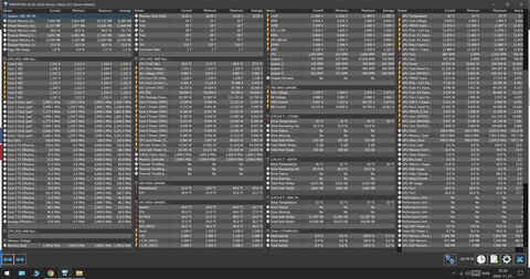

Sziasztok! Fogalmam sincs, hol tegyem fel ezt a kérdést, ezért itt próbálkozok.
A gépem furcsa hangot ad ki, amikor 100%-on terhelődik a Ryzen 2700-as procim. Olyan a hangja, mint egy nyikorgó talicskának, de nagyon halkan, csak akkor lehet hallani, amikor teljes csend van, de akkor elég zavaró. Annyira sikerült már leszűkítenem a zajforrást, hogy nem ventilátor csinálja, és a CPU környékéről származik. Csináltam egy videót, amiben csiptetős mikrofonnal kerestem a forrást. Jelenleg a hőcsövekre gyanakszom leginkább.
A jelenség csak akkor jön elő, amikor a proci 100%-on megy. Ilyenkor a VGA nem csinál semmit, 30 fok körül van, a proci pedig 50 fok körül. Van valakinek ötlete, hogy mi lehet, és hogyan lehetne megszüntetni?

Kiderült, hogy a fülem megtévesztett, és mégsem a CPU környékéről jön a hang, hanem a PSU-ból. De nem a ventilátor csinálja, mert semmit sem változik a hang, hogyha megállítom a ventit. Szóval ez sima coil whine. A kérdés már csak az, hogy tudok-e vele valamit csinálni? Ez egy BQ! Straight Power 11 550W, tutira jobbat nem nagyon látok a piacon, hasonlóból másikat venni meg lutri.
