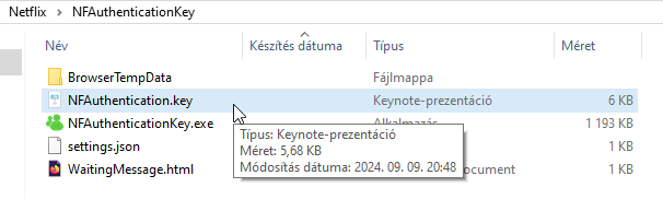

blakey
mexel #103676 üzenetére
Ha megfelelően létrehozta a pin-kódot és a fájlt, akkor a Kodiban a belépéshez ki kell választani a kulcsos azonosítást, először a kódot kéri, utána a fájlt, ezután ámr be is lépett, de … vannak olyan eszközök, amiken nem mindig lehet belépni, olyan is van, amin 2 percig működik a lejátszás, utána DRM probléma miatt lefagy az egész és persze olyan box és OS is van, hogy normálisan működik. Nálam mindhárom eset előfordult, már régóta nem használom és most mondom le az NF-et, így a jövőben már nem is lesz rá szükség.
mexel
pinnacle #103675 üzenetére
Köszönöm! Az ember nem boldogul vele, miután a key-t megadja nem történik nála semmi, így távolról elengedem a dolgot, megmondtam ha otthon leszek hozza el és megcsinálom neki. Így a képek alapján egyszerű és egyértelműnek tűnik nekem, neki nem akar menni valamiért.
mexel
pinnacle #103672 üzenetére
Neki van, kapott is egy 4 jegyű kódot. Ez a pin. De a netflix addon hitelesítési kulcsot kér. Plusz most nem is kéri belépéskor, nem tudja hová kell beírni ésmit. Holnap fel kell rakjam anetflixet úgy tűnik, bár a kulcsot nem tudom merre lehet. A kép alapján a mappában ahonnan az exe fájlt indította?
Szerk: közben látom meg is válaszoltad, köszönöm szépen. Ezt kézzel kell beírnia a CE-be? -
pinnacle
ott van a mappában, nem a progi, hanem felette.
mexel
Az ember azt mondja kapott egy négyjegyű számot, gondolom ez a pinkód. A hitelesítési kulcs az hol található?
