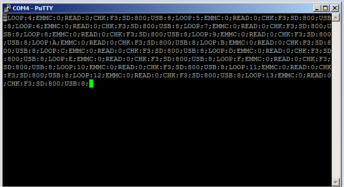

Az a baj, hogy erre a
mmcblk1-re nem ad vissza semmit, csak azmmcblk0-ra.CoreELEC (official): 9.2.2 (Amlogic.arm)
CoreELEC:~ # dmesg | grep mmcblk1
CoreELEC:~ # dmesg | grep mmcblk0
[ 2.502512@2] mmcblk0: sd:0001 SD16G 14.4 GiB
[ 2.508188@2] mmcblk0: p1 p2
[ 4.613899@2] fsck: /dev/mmcblk0p1: 75 files, 21762/65501 clusters
[ 4.960923@1] EXT4-fs (mmcblk0p2): couldn't mount as ext3 due to feature incompatibilities
[ 4.961498@1] EXT4-fs (mmcblk0p2): couldn't mount as ext2 due to feature incompatibilities
[ 5.002534@2] EXT4-fs (mmcblk0p2): mounted filesystem with ordered data mode. Opts: (null)
CoreELEC:~ #Csak nem tudom eldönteni, hogy ez az eMMC-e, mert az SD kártya is 16 GB-os.
Bár úgy nézem, hogy ez az SD mert
sd:0001nálad megemmc:0001.Egyébként nincs az eMMC-n semmi, még bootloader sem, vagy halott, az UART csak 7.2 GB-ot mutat kapacitásra, pedig 16 GB-os chip van a nyákon.
Szóval nem tudom eldönteni sehogy sem, hogy sérült, vagy csak az UART rosszul ismeri fel.

Bebootolt a CE ezen a Beelinken.
Amiről már írtam korábban, hogy LOOP-ban van ha nincs benne kártya, és a kártyán nincs semmi értelmezhető számára.
Most megpróbálom vissza írni a bootloader-t.
Úgy sikerült elindítanom, hogy kiírtam kártyára a CE-t, aztán a stock FW-ből kivettem az aml_sdc_burn.UBOOT-ot és átneveztem u-boot.bin.sd.bin-re. Utána Bootcardmaker-al felírtam a kártyára a .bin-t, de nem pipáltam be a formázást.

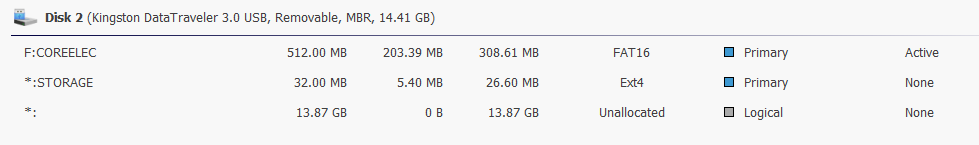

Kiírtam a C4-et SD-re, de én nem látok a FAT előtt még egy partíciót. Vagy nem külön partíciót hoz létre, mint pl. a bootcardmaker? [kép]
Mert arra gondoltam, hogy kiírom SD-re az S905-re való CE-t, és dd-vel felírom az u-boot-ot, mert máshogy nem tudom Windows-on szerintem csak Linux-on.
Ha előtte írom rá az u-boot-ot, akkor törli a CE azt a partíciót. Persze csak ha így elindulna, másképp nem próbálkoznék vele.
