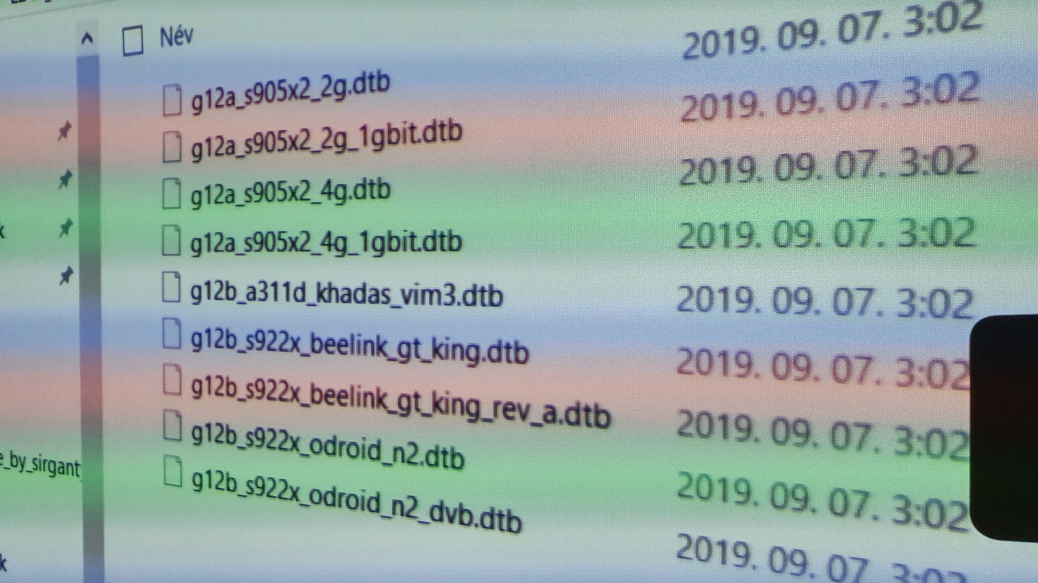

Beni2360
válasz ViktorHUN79 #57591 üzenetére
Itt nincs szó arról, hogy fel kellene éleszteni mert kiadja a lehetőséget újra indítani a droidra.
A CE letőltési linket meg itt kaptam ehez a boxhoz. és a letőltési oldalon is ez a soc szerepel.
A dtb is jó mivel csak 1 db s905x2 4Gb.dtb lehetőség közül lehet választani.Béni2360 - Redmi Note 8 Pro - Acer Aspire 5 A515-51G -- LG OLED55C8PLA - YAMAHA RX-V685 - Mission mx4 5.0 - Taga TSW-90 v.3 - QNAP TS-133 - Mini MX-G - MECOOL BB2 PRO- X96 MAX PLUS -ZIDOO Z1000 Pro

Csicsóka
válasz ViktorHUN79 #58583 üzenetére
Az 50 Hz, CRT TV-ken volt érdekes, hogy nem interferáljon a hálózati frekivel, és a PAL analog szabvány miatt. LCD-nél jobb a max, amit a panel tud. Ezért lehet 60 Hz. A droid alól át lehet állítani, ha nincs, akkor CE alól pld. így.

Valkűr
válasz ViktorHUN79 #58741 üzenetére
Hát azt pakoltam fel amit itt ajánlottak, de akkor lehet kipróbálok másikat. Ezek vannak, eddig alolrol a negyedik volt fent. Probaljam ki a rev?
[ Szerkesztve ]

Valkűr
válasz ViktorHUN79 #58764 üzenetére
Na végre érti valaki, na ez nem akart összejönni, és amig ezt nem csinaltam meg addig a windows nem tudott mit kezdeni vele. Amugy ez a particiozas progi nem kellene legyen alapbol a windowsba? Mintha a win7-ben lett volna, amiota win10 van azota nem találok semmit. Na mindegy ez már nem topiktéma.
A lényeg amit leszűrtem ebből az egészből, h a CoreELEK sem egy stabil cucc, ahogy tapasztalom itt az elmult napokban akad azért probléma bőven. De picit megnyugtatott a tudat, h a legtöbb esetben nem én voltam a balfax, hanem a rendszer xarakodott..Mindenesetre köszi az eddigi segitséget. De azért ezek a dolgok nem feltetlen alap felhasználoi tudást igényelnek. A topikot azert figyelni fogom, mert ti azért már jobban vágjátok ezt.
