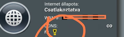

Üdv! Egy nagyobb problémám van.
Router: rt-ac65p
Net: digi 1000
2 napja nincs net az asztali gépen. A routert újrakonfiguráltam, a wifi működik, évekig nem volt gond.
Ezt írja:
Mégis mi a fene történt vasárnap 16:20-kor? Gyári a firmware. Mind a 4 porton ez van.
A telefonos alkalmazás szerint minden oké [kép]
Köszönöm az építőjellegű ötleteket...

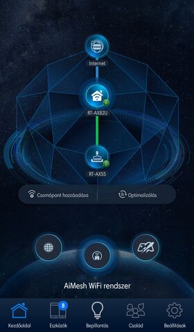

xrvman
#19116
Bocs, de nem értelek, nem értek hozzá. Az AX55-höz nem is kell most jelszó, meg a telefonom is AX82U-nak látja. Viszont vendéghálózat csak az AX82U közelében elérhető.
mod: tehát az lenne a kérdésem, ha haverom átjön hozzám, akinek a vendéghálózat jelszavát adtam meg és kimegyünk az udvarra, ahol már az AX55-nek erősebb a jele, akkor a heverom hogyan fog netet kapni? Meg kell neki adjam a rendes (nem vendég) hálózat jelszavát? Máshogy nem?
Van egy RT-AX82U-m, ami a fő router és van egy RT-AX55 vezetékes mesh hálózatban. Az utóbbi csak pár napja van meg. Van erre valami leírás, hogy hogyan kellene jól beállítani a rendszert? Akinek az RT-AX82U vendéghálózat jelszavát adtam meg, az egyáltalán nem tud csatlakozni az RT-AX55-höz így (leírásban olvastam)? Csak nem vendéghálózaton keresztül?
