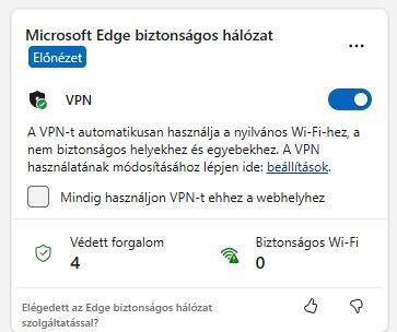

Sziasztok! Most azzal szórakoztatott a routerem, hogy nem tudtam a kezelőfelületére belépni.
100 éve http://router.asus.com/Main_Login.asp címen lépek be, most meg mint ha nem létezne a lap.
Kikapcsoltam komplett az ESET védelmet, semmi változás.
Aztán nagy nehezen rájöttem, hogy az MS Edge böngészőben bekapcsoltam valamikor VPN szerűséget. Na, az volt a hunyó.
Tudjátok erre a magyarázatot? -

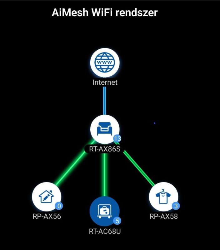

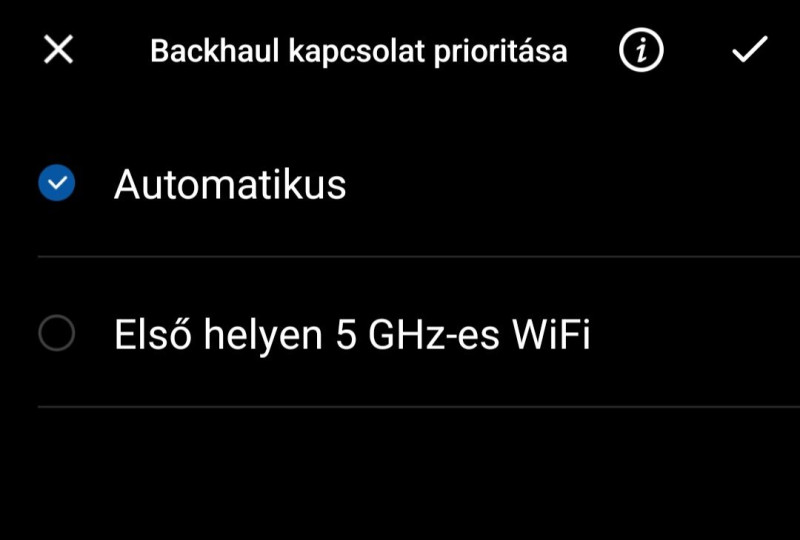

Kodiak88
Ethernet backhaul beállítással van gondom. Az alábbi képen látható miként csatlakoznak az eszközök egymáshoz, de az AC68 esetében nincs lehetolőség kiválasztani a kábeles megoldást. Mitől lehet ez? A többi eszköz esetében választható hogy wifi vagy kábel legyen. Tudnátok segíteni? Köszönöm!

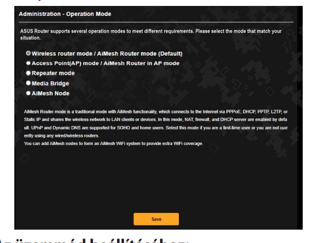

Talán számotokra láma kérdéseket teszek fel, de nekem nagy segítséget jelentene momentán....
Van egy ZTE 5G mobil broadband routerem, aminek a beépített antennái veszik az 5G-t jelet és egyben sugározzák a wifit is a lakásban. Sajnos a router eléggé buta és a wifi lefedettség sem acélos, ezért csak a net vételére és annak vezetéken egy másik routerbe való továbbítására akarom használni. Kölcsön kértem próbára egy asus ax 3000 v2 routert, amit szeretnék beállítani aképpen, hogy arról menjenek a vezetékes és vezeték nélküli eszközök egyaránt.
- jól gondolom, a ZTE lan portját kell az Asus egyik lan portjával összekötni?
- az asus-t ap módba kell állítanom vagy vezeték nélküli routerbe?
- ZTE-n vmit állítanom (DHCP stb)?
- mikre kellene még figyelnem?

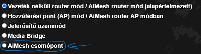

Szeretnék egy kis segítséget kérni. Sehogy sem sikerül az AIMESH beállítása egy RT-AC57U V3 és egy RT-AX59A között. Mindkettőn a legfrisebb firmware van. Egymás mellett vannak, elindítom a szinkront és olyan 90% körül mindig ez a hibeüzenet jön:Az AiMesh csomópont RT-AC57U V3 hozzáadása az AiMesh rendszerhez a következő helyzet miatt nem sikerült. Kérjük, ellenőrizze és próbálja újra.
Valaki éppen beállítani próbálja az AiMesh rendszert. Várjon egy percet és próbálja újra.a beállítási folyamat közben az AiMesh router és a csomópont ne legyen egymástól 3 méternél messzebb.
Győződjön meg arról, hogy AiMesh csomópontja be van kapcsolva.
Az AiMesh csomópontra az AiMesh által támogatott firmware frissítése sikeresen megtörtént.
AiMesh csomópontját alaphelyzetbe állították visszaValakinek lenne ötete?
Köszönöm: Zoli
