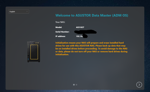

Köszi a gyors választ... Alapjában véve tudom mit jelent az inicializálás, de itt ezt most hogy értsem? Egyszer újraindítottam, remélem ez nem gond.
Kicsirics77
miller79
Az elmúlt 20 év fotói és videói voltak ezen (hiszen ezért vettem) a sz@ron és most "minden" deadbolt... Nem volt semmi jele a támadásnak. Be akartam lépni megnézni egy régi fotót és nem találtam, utána látom, hogy minden kiterjesztés deadbolt. Erre kerestem rá és most látom, hogy mi ez... Kihuztam meg minden. 2db 3tb vinyo volt benne tükörben elvileg. Mi tudok most tenni? Hitelesítés is be volt kapcsolva, akkor most ez nem ért semmit?! Valaki írjon valami biztatót, mert konkrétan agyvérzést kapok.
