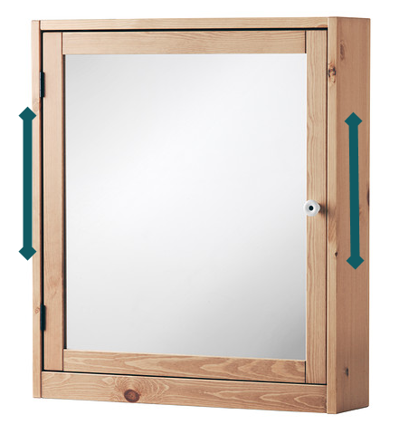

Ilyenre gondolok, de valami szebben kivitelezett darabra.
Kész IKEA bútorról van szó, csak IKEA valami rugós/csapos megoldással gondolta az ajtó rögzítését, viszont ez mivel fémből van előbb-utóbb kopik is. Nem szeretnék fém sorját látni a fürdőszobaszekrényben.
Ilyen a szekrény:
(a bejelölést más miatt csináltam, azzal ne foglalkozzatok) -

Esztétikus bútormágnest keresek tükrös fürdőszobaszekrényhez.
Tudok ilyen lelőhelyeket találni?Baumax és Praktiker siralmas készlettel bír (2 féle kapható, mindkettő gagyi kinézetű)

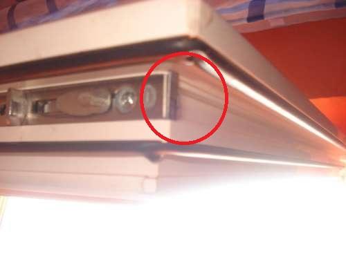

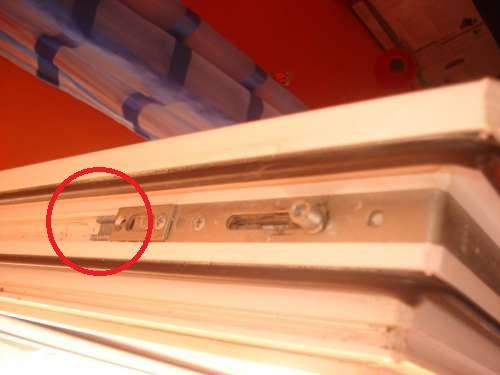

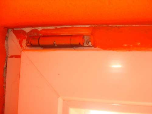

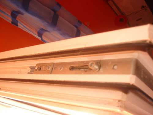

Értem. Holnap csinálok róla jó minőségű képet és feldobom. Több szem többet lát!

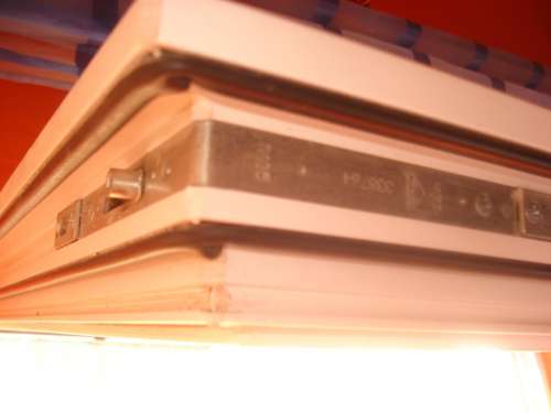

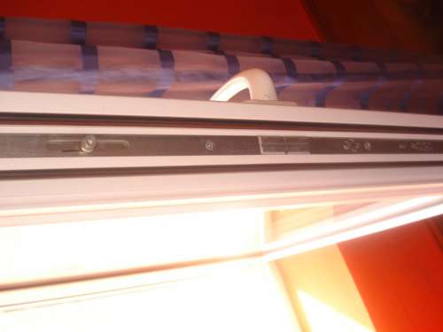

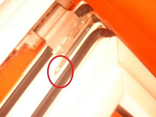

Am van rajta 2-3 vagy 4 ilyen kis bütyök, ami ugye a kilincs nyitása/zárásakor mozog. Nos, valahol ennek a kis bütyöknek 2, van ahol 3 állása is lehet. Szóval valahol megvan a helye neki, hogy bukóra álljon be, valahol pedig csak 2 állása lehet. Ugye mikor zárom, akkor lenn van a bütyök. Ha kinyitom, akkor középen, de bukóra nem tudom állítani, mert mert a fém lemezbe csak 2 állítási lehetőség van, pedig a bütyök fél mm-t felfelé tud mozdulni, ha bukóra akarom állítani. Na mindegy, majd holnap csinálok róla képeket!
Soha nem volt dolgom ilyen zárral! Se asztalosként, se mikor a Fensthermnél melóztam! Úgyhogy emiatt nem tudom
Valamelyik típuson van egy kallantyú ami becsukott állapotban benyomódik így lehetővé teszi hogy bukóra is tudd nyitni, ez ilyen "hülyebiztos kallantyú". - Arra a kis rugós fém lapra gondolsz, ami az ablak zárának az oldalán szokott lenni?
Mert olyan nincs ezen

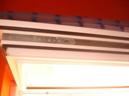

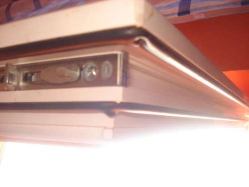

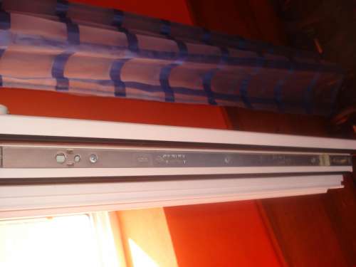

Így nehéz elmondani de ha rászánsz 10percet a szerkezet mechanikájának tanulmányozására és megpróbálod megérteni rájössz magadtól is, biztos vagyok benne.
Ha nem megy fényképezd körbe az ablakot négy oldalról és megfejtjük

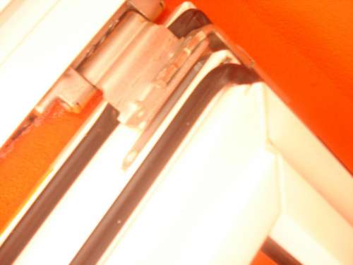

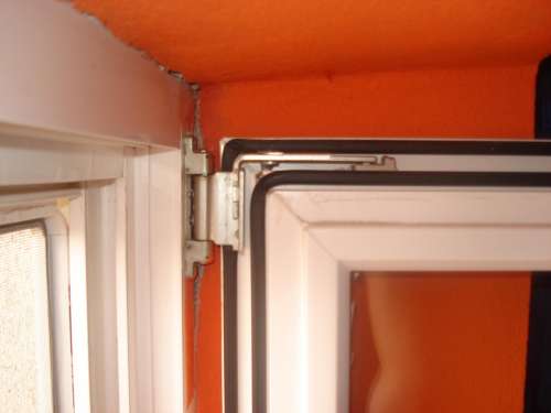

Első körben a jobb vagy bal felső sarka a lényeges, hogy ott milyen pánt van ,mert ha csak nyíló akkor az nem igazán fog kiakadni, hogy buktatni is tudd. -

Igen, van ilyen rajta. Próbáltam kinyitott, és bezárt ablaknál is felfelé fordítani a kilincset, de meg se mozdul. Lehet hogy nem bukó sín vagy micsoda lett feltéve rá és emiatt nem nyílik ki?
Ha lefényképezem vagy videozom jó minőségbe az ablak minden egyes részét, abból le tudjátok szűrni, hogy hol a hiba?

Srácok
Jó pár éve meg akarok már kérdezni 1 asztalost, aki benne van a szakmában... Igazából mondjuk nem fa, hanem műanyag nyílászáró(fenstherm-es) ról lenne szó, amit használtan vettem anno(fóliás, karcmentes állapotban volt), azt mondták, hogy bukó-nyíló az ablak. Nos, kinyílni kinyílik, csak bukóra nem lehet állítani! (lehet emiatt adták olcsóbban)
Az lenne a kérdésem, ha a zárat körbe lefényképezem, valaki meg tudná mondani, hogy miért nem lehet bukóra állítani?

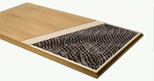

Papírrács alternatívája (ha találsz is,szerintem 1db-ot nem fognak egykönnyen adni,vagy a fuvar fogja kitenni a költséget):35mm széles farostlemez csíkok, keresztbe összeeresztve,a találkozási helyen a fele magasságáig, így egy négyzetrácsot csinálsz ami6-8 cm-es nagyságú négyzetekből áll.Ez kitölti az ajtód belsejét.Ezt csinálták a asztalosok amikor még nem volt papírács.(A négyzetrács magassága egyenlő kell legyen, az ajtó fa alkatrészeinek magasságával)Körfűrésszel elkészíthető.

Elég nagy problémával küszködöm: Írtam a Kálmán Kft-nek, ahogy valaki itt közületek pár hsz-szel ez előtt ajánlotta, és visszaírtak, hogy ők se tudnak beszerezni már sehonnan ilyen papírrács betétet. Kezd elég sürgős lenni a dolog, emiatt arra kérlek Titeket, adnátok már tanácsot, hogy mivel lehetne kiváltani ezt a papírrács betétet?
Itt egy kép a papírrácsról, szóval ez helyett kellene valami más megoldás:
Ötlet?

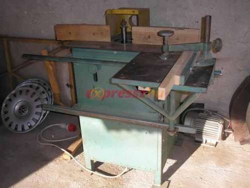

Tedd már meg, hogy lefotózod a géped, kíváncsi vagyok, miben más, mint amit régebben árultak!
Nyilván nem kell túlzásokba esni a munkaasztalt illetően, (nekem akkor éppen ehhez volt kedvem) én valószínűleg egy 8-10mm vastag alu lemezből oldanám meg a betétet és ugyanabból a lemezből a szűkítőket is. Az nem vetemedik, könnyebben megmunkálható.
De azért illik azzal is pontosan dolgozni, hogy minden a helyén legyen rajta.
Az én betétem így nézett ki.
Az asztal öntőmintája meg így.

Egyenlőre még csak a dobozában pihen, így nem sokat tudok róla mondani. Viszont azt az öntvény asztalt túlzásnak gondolom. Mint már írtam, egy rétegelt lemez + bútorlap kombinációban gondolkozom, amibe egy aluprofilt tervezek vezetőnek. Ebbe aztán lehet majd szögvezetőt is tenni. Eddig már elméletben eljutottam, csak a betétet kellene valahogy megoldani. Bízom benne holnap már többet fogok tudni ezzel kapcsolatban is. Természetesen a betétet magasságban állíthatóra tervezem.

Na de sorba, a gépet én is az Uni-max - soktól vettem, és ott a B268 kóddal volt ellátva 2000 W . Legnagyobb meglepetésemre amikor kibontottam a csomagot, ott már a Triton 2400 W szerepelt, és a gépen is ez van. Az asztalt úgy terveztem, hogy alulra 18 mm rétegelt nyír, és erre ragasztanék 18 mm bútorlapot. Na és most jön a problémám, betét, vagy nem betét?
Nem gondoltam, hogy ezt a részt ilyen nehezen lehet megoldani. Hajlik a hőtől, nem merőleges a vágás, és akkor még a szűkítőkről nem is beszélve. Megkérdeztem már azt is, hogy esetleg maróval körbemarni lehet e, erre is azt mondták, hogy nem egyszerű. Valahogy csak meg lehet oldani, hogy az jó legyen. Esetleg lehet már készen is venni ilyet?
A mostani maróm, csak simán oda van csavarozva egy 10 mm rétegelt lemezhez, de ennél profibbat szeretnék. Az anyag egyenetlenségét pedig azzal szoktam korrigálni, hogy fölülről teszek egy leszorítást. Na látom még agyalnom kell ezen.
