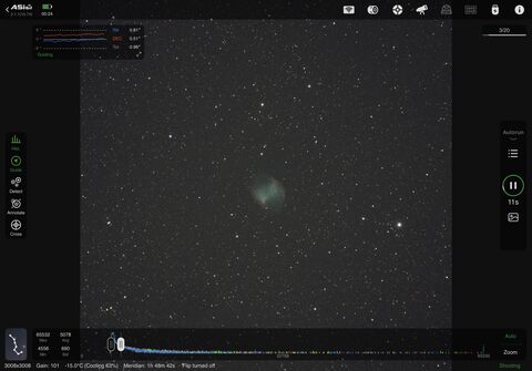

Tegnap eset nagyon szuper idő volt. A korábbi fotómat (az eddigi első és egyetlen nem hold/nap fotómat) egy M50 canon géppel csináltam, ami sajnos nem kompatibilis az ASIAIR rendszerrel. Hiába vettem guide kamerát és scope-ot, azt elsődleges kameraként kellett használnom a navigáláshoz. Tudom, hogy ez megosztott téma, de azért kezdtem bele mert ez leegyszerűsít mindent. Szóval a lényeg, hogy lecseréltem a kamerát egy 533MC pro-ra, és gondoltam megnézem újra az M101 galaxist és az M27 dumbell nebulát.
Annyira szuper flottul ment minden, kipakolással fókuszraállással guide setup, mindennel együtt 1 órán belül sikerült beízzítani a rendszert és leesett az állam az első képek alapján.
A guidingnél nem tudtam, hogy mi történik, amikor ment a kalibrálásSajnos azt még nem tudom, hogy milyen szoftverrel fogom az utómunkálatokat végezni, de az biztos, hogy tegnap sikerült lőni 30x180sec M101-et és 30x120 sec M27-et.
Az alábbi kép asiair autostretch 1x120sec.
Skywatcher 80ED
Skywatcher Star Adventurerr GTI
ASIAIR mini + ASI 533MC Pro
SvBony guide scope + ASI 120MM mini
Az egész felszerelés 4,7 kg az állvány elvileg 5kg-ig terhelhető.
Nagy a boldogság, és hulla fáradt vagyokedit, nagyon le van butítva a feöltött kép :/
Rugdosd meg legalább photoshoppal, ezek a tablet játékszerek nem képfeldolgozásra valók.
