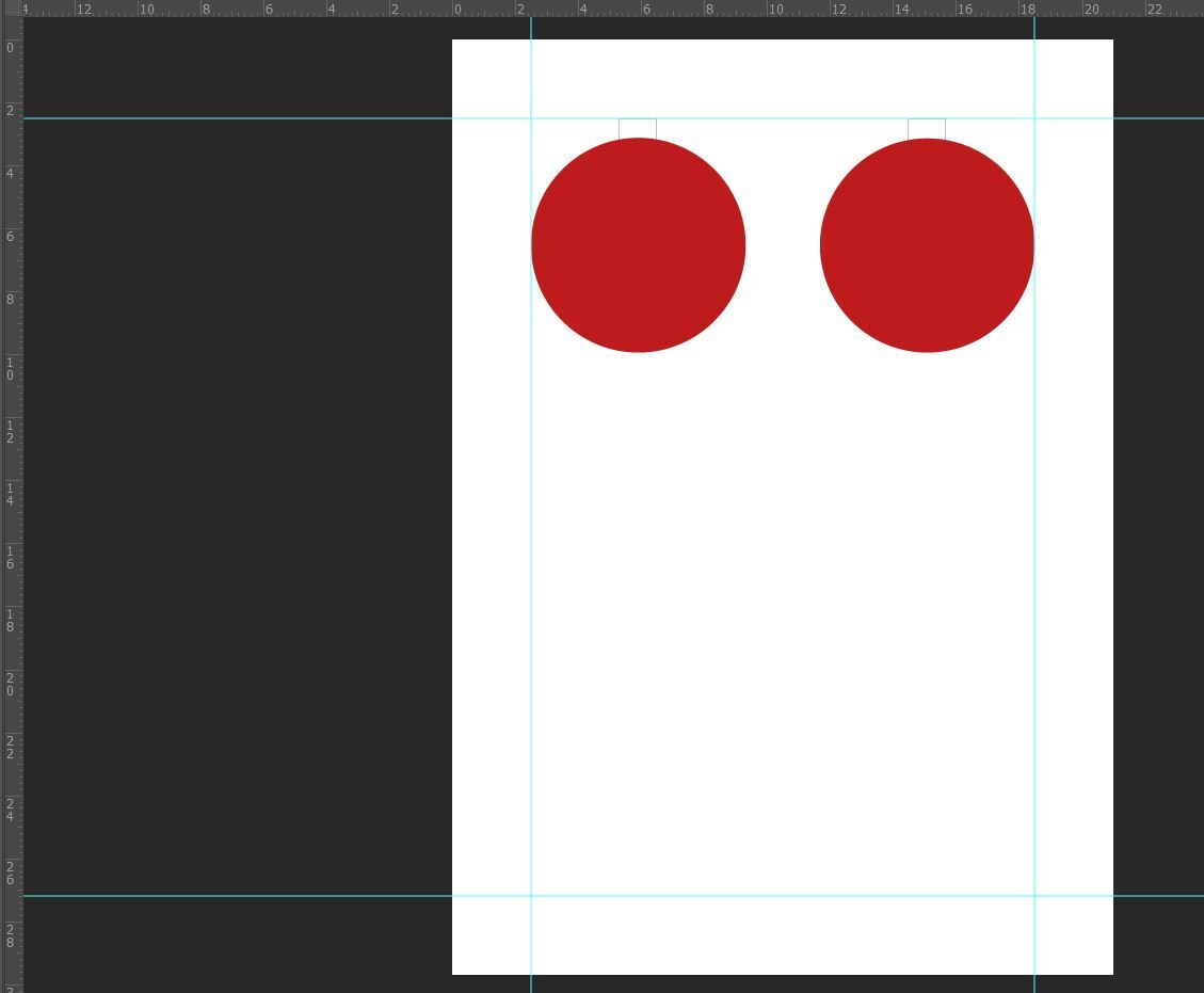

Kicsit photoshop, kicsit nyomtatás a téma, remélem elfér itt a kérdés. Adott a következő A4-es lapra (21x29.7 cm) nyomtatni kívánt dísz: [kép] Mint látható direkt 2.5 cm-re húztam be a méretvonalakat mindegyik oldalon az A4-es lapnak. Két dísz van most egymás mellett, viszont ha 2 oldalas nyomtatást csinálok és kivágom a végén, akkor kapok elvileg egy A4-es lapot, aminek mind a két oldalán megjelenik a piros dísz. Viszont a nyomtatás során még is elcsúszik és kb 1 mm-el elcsúszik egymáshoz képest a két oldalon a dísz. Ha lemérem az A4-es lapon a dísz szélét, akkor a lap szélétől kb 2-3 mm eltérés van a két oldalon egymáshoz képest.
Tehát magyarán nem fedi 100%-osan egymást az A4-es lap két oldalán a nyomtatás után a dísz hiába van látszólag 2.5 cm-re helyezve a szélektől minden irányban. Próbáltam word-be betenni ugyan így a képet (ott is default 2.5 cm az oldalszél), de ugyan úgy elcsúszott a két oldalon a dísz. Ez miből adódhat? A kommersz nyomtató miatt? Próbáltam sajáttal és írószerben lévővel is, de ugyan úgy nem fedi egymást a dísz teljesen.
