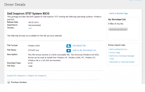

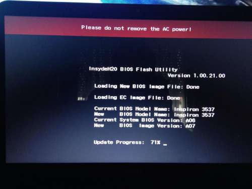

De van neki 8850!
"Igen 3537, nekem sem ajánlja fel a Dell oldala, de nekem ez volt rajta alapból, és utána elkértem a Dell-től emailben, ide felraktam: ..... "
MeghaL0L
TheProb
#39732
Ja én is azt hittem egészen addig amíg thxer fel nem világosított!
És tényleg van A07. Érdekessége az, hogy sehonnan sem letölthető, neki viszont az van rajta!
De vajon érünk vele valamit? Nem ért félre minket thxer? Játék közben mondja, hogy nem korlátoz mondjuk egy óra után se 1,8ra? Ezt mindet megtudjuk napok múlva!
Ugyanis én azt vettem észre, hogy ír aztán napokig eltűnik! -
