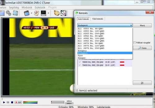

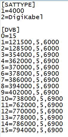

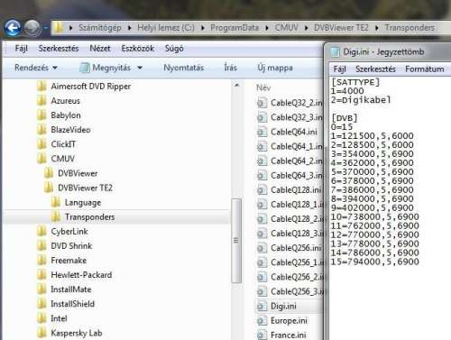

A Transporder listánál a keresés vége helyett válaszd a legördülő menűnél: Kabel (QAM 256) majd Scan Range aztán türelem...
Ha ez megvan akkor a 121,5 és128,5 -re pedig a keresés vége opció maradjon mint a linkelt képen, de a Symbolrates-hez kézzel írd oda 6000 és csak ez legyen ott. Írd be a frekiket 121,5 end-nek a 128,5-öt, majd Scan Range. Előtte felül a legördülő Target Root menűnél válaszd ki a dátumot, hogy oda tegye az új frekiket ahova előzőleg az összes többit.
spetya72
A segítségeteket szeretném kérni. Vásároltam egy Technisat CableStar Combo HD CI USB-s tunert, amivel a PC-n szeretném a DigiTV adását nézni. A problémám a következő. Telepítés után, ha elindítom a DVBViewer progit és szeretném a csatornákat beprogramozni, akkor valamiért nem érzékel antenna jelet a tuner. Van valakinek ötlete hogy mi lehet a gond? Ez már a második ilyen tuner, az elsőnél is ez volt a gond, kicserélték egy újra, de nem hinném hogy mind a kettő hibás lett volna. -
