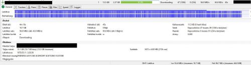

Elfelejted hogy torrent sebessége a peerektől fugg. A Digi nem korlátozza. En a legutolsó uTorrentet használom, nincs probléma vele mint amit egyesek allitanak. A savszel pedig lokálisan valtozhat mert ugye nem lesz mindig maximum elérhető egyes területeken. Egy regi kep még 1000-es csomaggal. Nem volt hozza eleg peer és gép.
