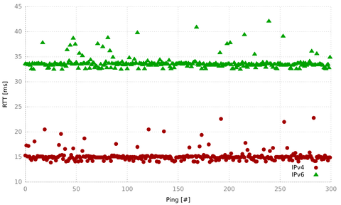

Ha mérnökként kérdezel akkor én azt mondom ne egy játékszerver vegyél viszonyítási alapul.
Kivételesen én is játszom a BF1-el és 20 és 60 közötti a ping attól függ milyen kedve van.
Ha pontosan össze akarod hasonlítani a két szolgáltatót használd a scriptemet és keress rendes szervert.
-300 a pingek száma minél nagyobb annál szebb lesz a kimenet és az átlag is, de én 300-al szoktam mert az már elég jó.
Akinek kell használja egészséggel.
gnuplot-t és inkscape-t fel kell még tenni repóból.Amúgy akik külföldi oldalakra panaszkodnak régen nekem is volt még problémám mikor 100/100-as netem volt 2 hétig harcoltam a digivel mert a saját oldaluk 100 megát mutatott de külföldről csak max 1 megável jött a cucc bárhonnan a youtube és a google drive volt az egyetlen ami elérte a 30 megát. Méréseket küldetem meg minden mondtam, hogy szakmabeli vagyok de azt hitték csak magyarázom. kijött a szerelő és kiderült, hogy logikai hiba van a 100-as switchükben, mert mikor átdugott az ont-be minden jó volt, azóta persze kértem egy 200-at, hogy benne maradhassak mert vissza raktak volna a 100-as switchbe és nem vagyok benne biztos hogy kicserélték, azóta osztrák repókból is simán jön 100-150megával is ha a szerver éppen engedi.
Persze ez nem azt jelenti, hogy külföldről is maxal fog minden jönni mert az nem garantált sehol, de a 1-3 mega gyanús lehet, persze ne a zippyshare és társaihoz viszonyítsanak az emberek, mer az nem fog menni.ping www.google.com(vagy amit akarsz) -c 300 -ni 0.5 | awk -F '[= ]' {'print $(NF-1)'} | grep -E '[0-9]' > /tmp/ipv4.dat
ping6 www.google.com -c 300 -ni 0.5 | awk -F '[= ]' {'print $(NF-1)'} | grep -E '[0-9]' > /tmp/ipv6.dat
cat << EOF > /tmp/ping-rtt.gpi
#!/usr/bin/gnuplot
set terminal svg size 1000,600 fname "Gill Sans" fsize 14 rounded dashed
set style line 80 lt 0
set style line 80 lt rgb "#808080"
set style line 81 lt 3
set style line 81 lt rgb "#808080" lw 0.5
set grid back linestyle 81
set border 3 back linestyle 80
set xtics nomirror
set ytics nomirror
set style line 1 lt 1
set style line 2 lt 1
set style line 3 lt 1
set style line 4 lt 1
set style line 1 lt rgb "#A00000" lw 2 pt 7
set style line 2 lt rgb "#00A000" lw 2 pt 9
set style line 3 lt rgb "#5060D0" lw 2 pt 5
set style line 4 lt rgb "#F25900" lw 2 pt 13
set output "ping-rtt.svg"
set xlabel "Ping [#]"
set ylabel "RTT [ms]"
set key bottom right
plot "/tmp/ipv4.dat" title "IPv4" ls 1, \
"/tmp/ipv6.dat" title "IPv6" ls 2
EOF
gnuplot /tmp/ping-rtt.gpi
inkscape --export-png=/tmp/ping-rtt.png ping-rtt.svg
feh -F /tmp/ping.pngA végkimenet így fog kinézni. (IPv4 és IPv6) (Goggle volt pingelve)
