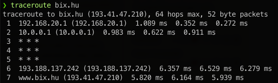

"192.168.20.1 a helyi hálózatos ip-d gateway-e, itt nincs semmi vlan" - már hogyne lenne VLAN, a 192.168.20.1/24 csak egy VLAN a sok közül, amit használok. Igen, ezen a VLAN-on a gateway a 192.168.20.1.
Köszi, PPPoE, meg főleg az optikai hálózat nem az erősségem. Szóval ha jól értem, a 10.0.0.1 a PPPoE szerver, ami ott van valahol a Digi-nél. Traceroute-tal miért ne lehetne azt monitorozni?
Valóban nem válaszol a digi.hu pingre
. Sebaj, monitorozom HTTP-n. A DNS-t is megoldottam, ha nem érem el a cloudflaret, mint upstream DNS szervert, akkor is menni fog a névfeloldás. Így valós képet kapok majd.
Protezis
D-LAN|FuRioN #112222 üzenetére
Amit pingelek hetek óta, az a saját router, a 1.1.1.1, 8.8.8.8, 193.41.47.210 (bix.hu). Valamint hetek óta megy a google.com TCP 80-ra healtcheck, miszerint HTTP 200-at ad-e vissza. Kibővíthetem persze ezeket külföldi, meg belföldi IP-kkel, csak nem tudom, mennyire leszek előrébb. A digi.hu IP-je viszont tényleg jó ötlet, ha ott nem jelentkezik hiba, akkor kizárható az ONT hiba.
Az OLT L2 eszköz lenne? Itt írták korábban, hogy arra megy a traceroute: https://prohardver.hu/tema/digi_lan_pppoe/hsz_112028-112028.html
Nem a 10.0.0.1 az OLT? Akkor mi az? Kezdek begolyózni, de az elvileg nem nálam van, azt a tartományt nem használom.A 192.168.20.1 a routerem egyik belső IP-je (adott VLAN-on, ahonnan a traceroutetot indítottam).
