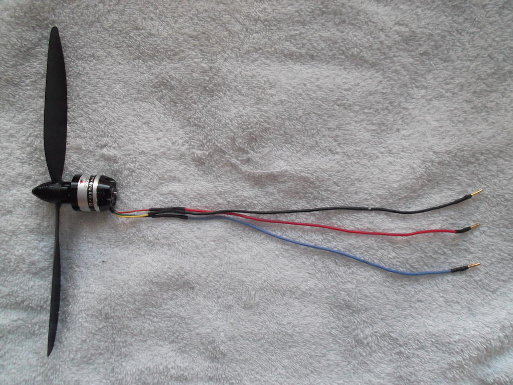

Csatlakozók terén kellene segítség: A videóban látható VBAT csatlakozó túloldala, ami a váz közepén van, ezt akarom valami normális megoldással bekötni, mert a mostani mindig lecsúszik repülés közben. Milyen csatlakozó az ami a VÁZON BELÜL van? Kéne a neve, mert ezt az átokverte szart át fogom forrasztani, hogy ne mindig órás csipesszel kelljen bohóckodnom.
