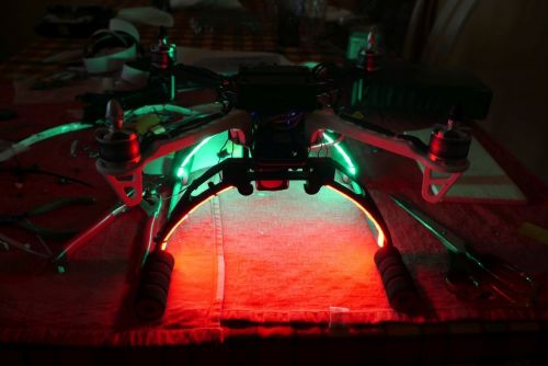

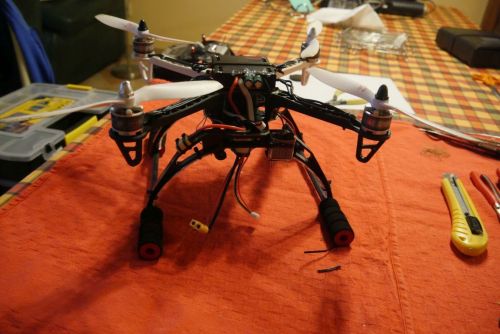

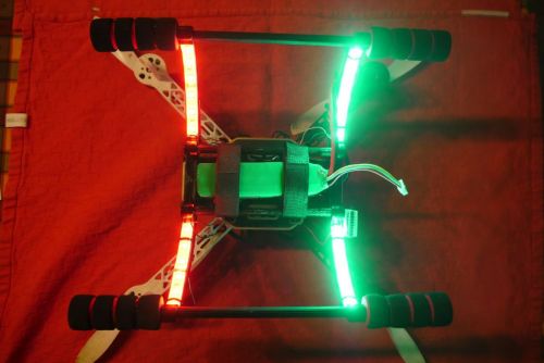

Bármi jó ami elég meleget ad, főként gézégő, de még a közelre tett forrasztópáka is. Szép és egyenletes (és megégés nélküli) zsugorításhoz hőlégfúvóval, vagy pl. hajszárítóval.
Én sok féle zsugorcsövet használok a munkámból kifolyólag is (kültéri reklám ledvilágítások), bármelyik elektromos boltban vannak alapméretek (2;3;5;8;10 nmm), de ha speciális kell akkor szakbolt, pl. Bp. Budafoki út (ahol egy modellbolt is van, közelebbi címet megkeresem, ha kéri valaki).

Igen, de a leszállótalp kapott 4 db Walkera Tali leszállótappancsot, illetve a fa leszállótalp végeket levágtam, betettem merevítésnek, aztán menet közben arra jöttem rá, hogy faszán rá lehet szíjazni az akkumulátor tartót is, szóval az lett belőle
4000mAh akksival 924 gramm az összsúly.
Ezeket a ledeket tettem rá, direktben a 12V tápról hajtva:
1m 505 SMD LEDElég durván világítanak, viszont az egyiken a mínusz és a plusz fordítva volt bekötve, szóval így lettek kicsit össze-vissza kábelezések a gépen (nem egyforma szín, meg felcserélve a bekötés), de a faterral megállapítottuk, hogy a Mark I. gép nem kell hogy tökéletes legyen

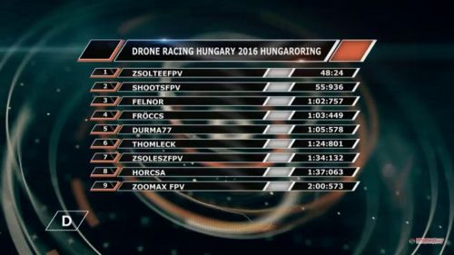

Hibátlan a webes stream, lehet követni a versenyt (a puhányoknak, akik nem vették a bátorságot, hogy kimenjenek.
